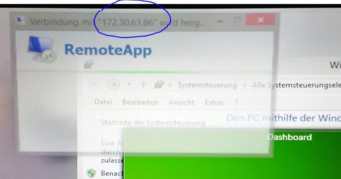

Habe aber etwas anderes gesehen.
Das Dashboard sucht den Server an einer falschen IP. Siehe Bild.
Launchpad und Benachrichtigungen funktionieren aber.
Gruß JeHo

Es geht aber noch verrückter. Habe den Start des Dashboards jetzt mehrere Male gefilmt (aus Fenster aus dem Bild geht ja nur ganz kurz auf). Das stehen immer andere Adressen drin, mal 86 mal 52 mal 64. Das Einzige was sie gemeinsam zu scheinen haben ist das es Adressen aus dem Bereich sind die die Fritz!Box via DHCP vergibt.
Noch mal angemerkt, das ganze versuche ich von vier verschiedenen Clients aus....
