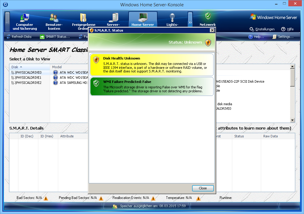

leider kann ich keine SMART-Werte anschauen - weil die Festplatten nicht erkannt werden/nichts liefern (siehe Bild)

Re: Acer H341 - Festplatten-LED blinkt lila
Kannst du mal einen Screenshot ohne die Statusmeldung die drüber liegt machen ... das Problem hatten wir schon mal, kann mich aber im Moment nicht an die Lösung erinnern

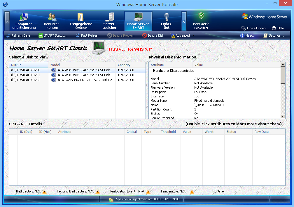

hier ist er...Nobby1805 hat geschrieben:Kannst du mal einen Screenshot ohne die Statusmeldung die drüber liegt machen ...
Status "OK" heisst es bei allen 3 Platten
versuch dich bitte zu erinnern...Nobby1805 hat geschrieben:das Problem hatten wir schon mal, kann mich aber im Moment nicht an die Lösung erinnern
