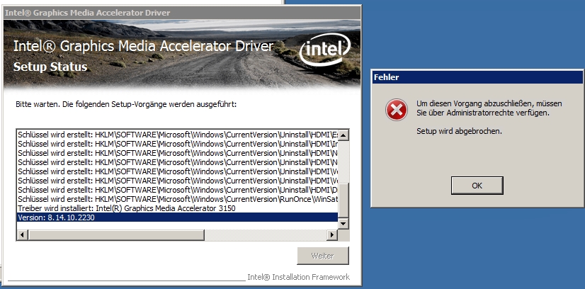

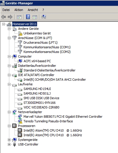

Ausgangslage im Geräte-Manager habe ich in Bild1.jpg angehängt.
Wenn ich versuche den Treiber per setup.exe zu installieren (rechtsklick als Administrator ausführen) kommt die Fehlermeldung "Um diesen Vorgang abzuschließen, müssen Sie über Administratorrechte verfügen. Setup wird abgebrochen" (siehe Bild2.jpg)

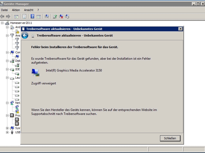

Wenn ich versuche den Treiber im Geräte Manager zu installieren (inf Datei auswählen) kommt Zugriff verweigert.

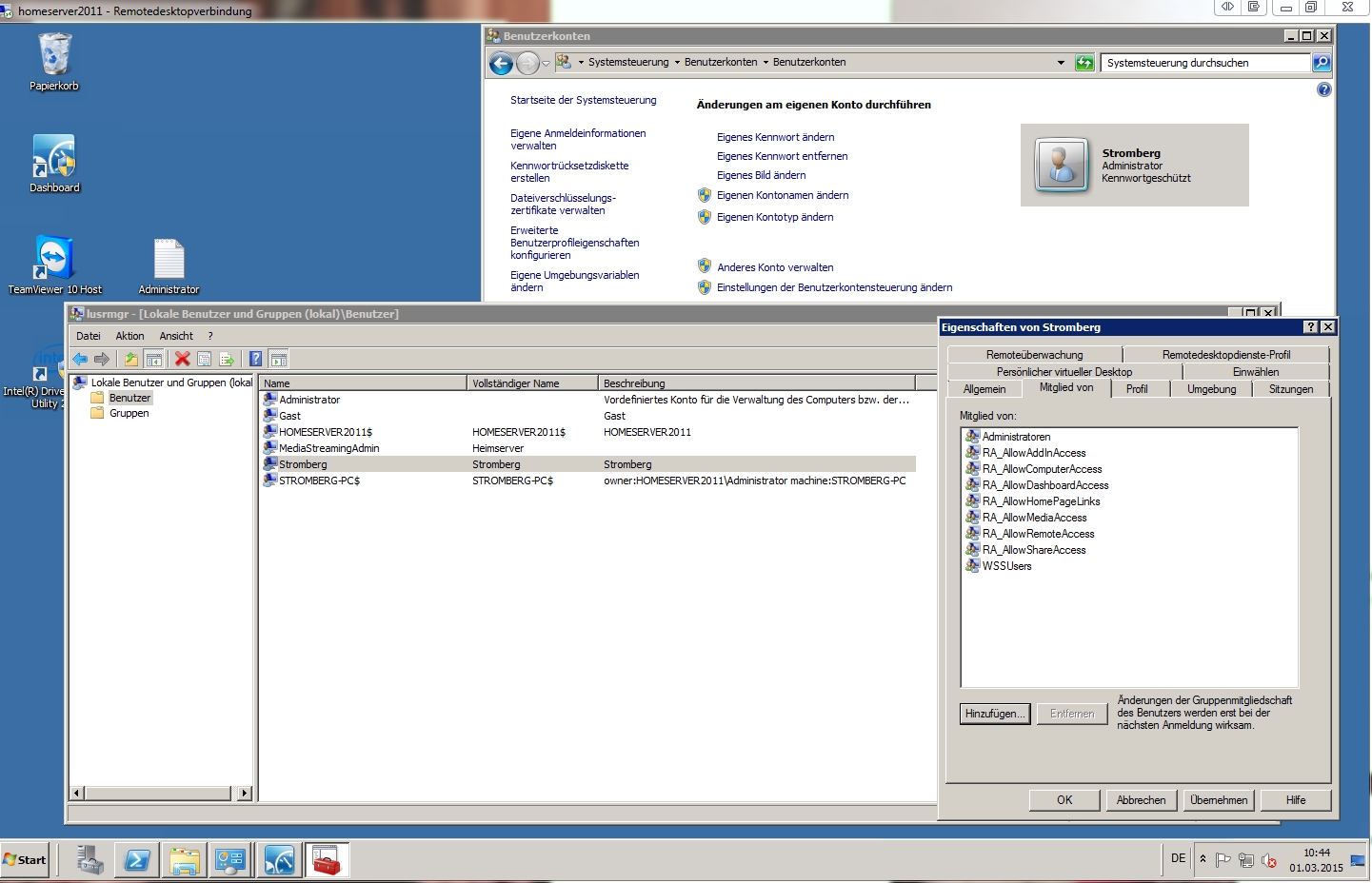

Ich bin per Remotedesktopverbindung angemeldet und meiner Meinung nach auch Admin. Benutzer+Passwort sind auf Client und Server identisch

Versuch es mal mit dem vordefinierten Administrator ... manchmal will Windows wirklich diesen haben ;) und nicht mit rechtsklick .. als Admin ausführen, sondern direkt anmelden
PS und bei mir ist Administrator auch Member von RA_AllowNetworkAlertAccess ... glaube aber eher nicht, dass es daran liegt

Auch hier heisst es "Zugriff verweigert".
