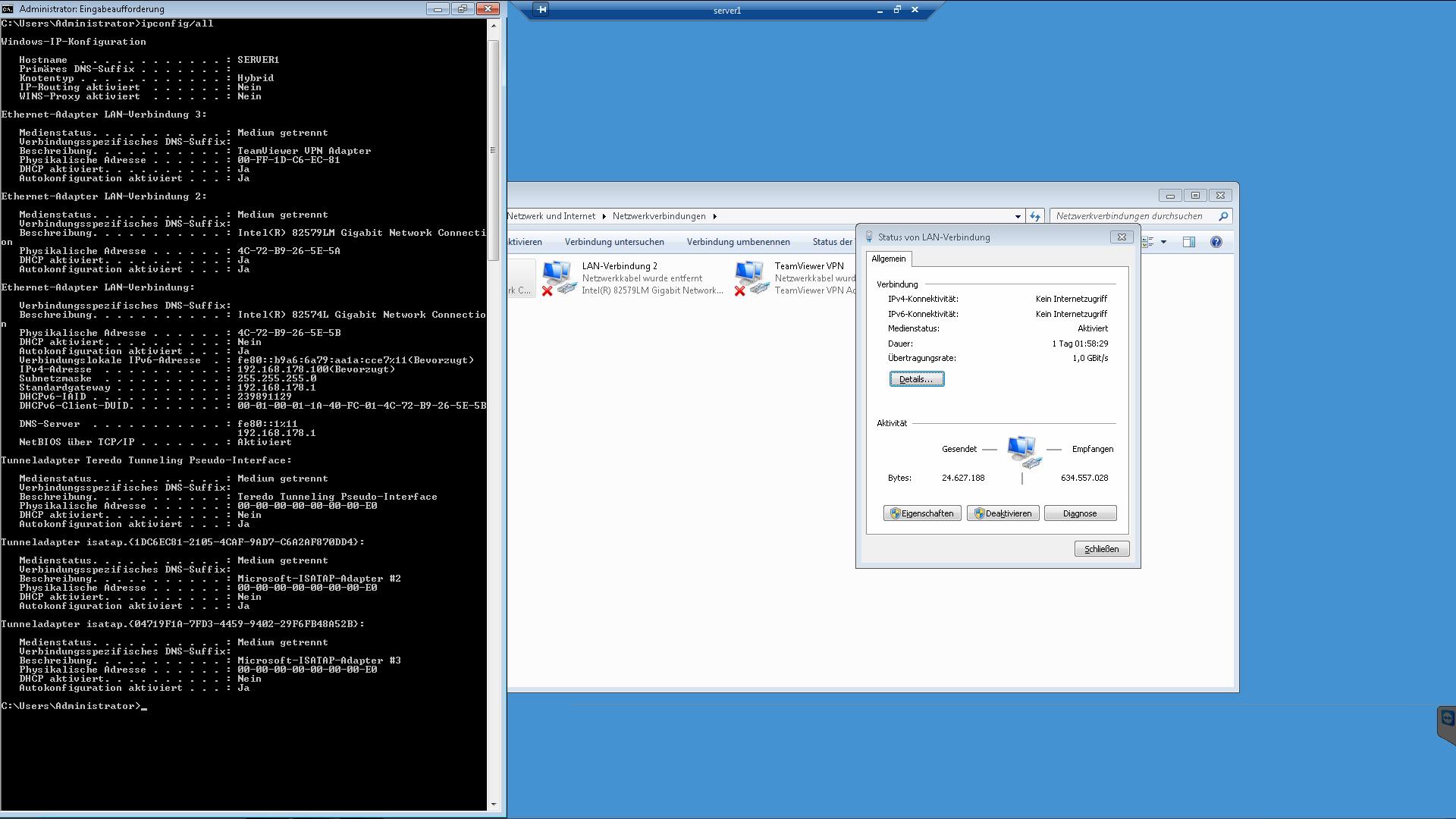

Koehli
- Beiträge: 7
- Registriert: 23. Feb 2015, 12:38
Re: Probleme statische IP bei whs2011
Anbei der gewünschte Screenshot, Firewall war deaktiviert und am Server eine statische IP eingetragen
- DHCP und Firewall deaktiviert, Stische IP 192.168.178.100.jpg (223.14 KiB) 5918 mal betrachtet

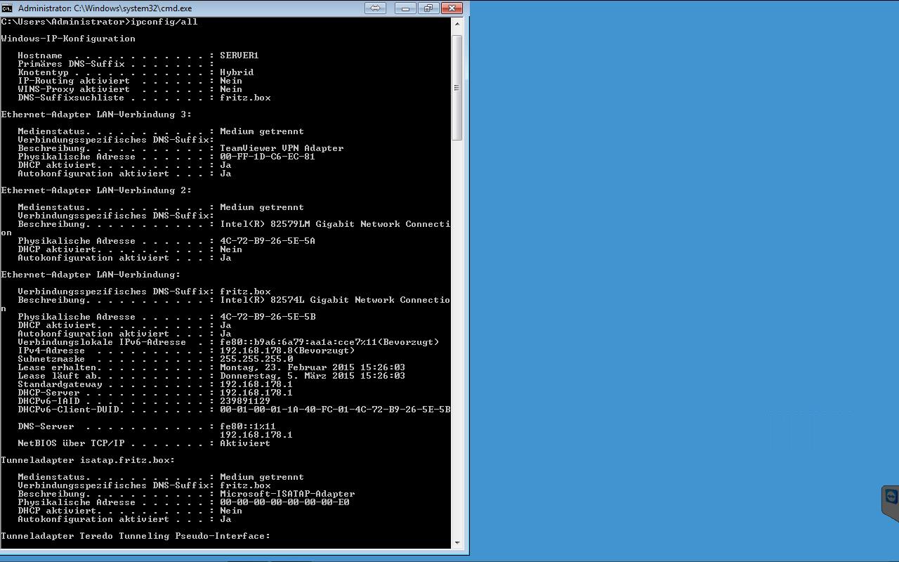

Koehli
- Beiträge: 7
Hier noch ein Screenshot bei Aktivierter Firewall und DHCP
- DHCP aktiviert.jpg (128.46 KiB) 5917 mal betrachtet
Sieht bei meinem WHS mit fester IP auch so aus.
