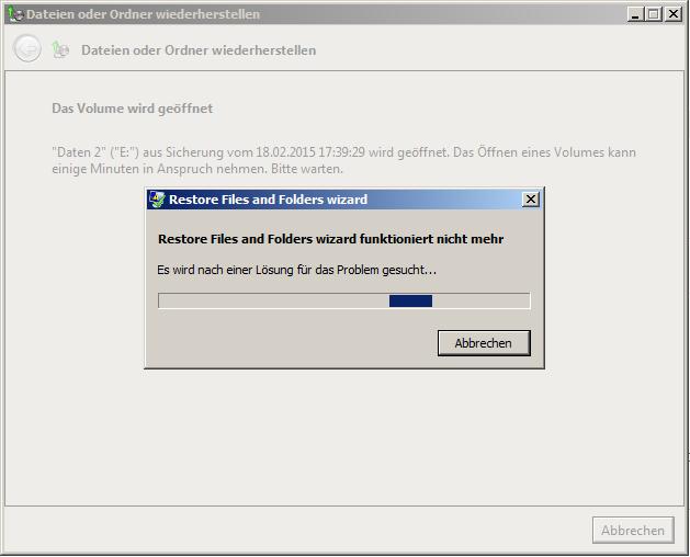

Hallo Leute,
habe mir echt einen Wolf gesucht und nirgends was dazu gefunden.
Wenn ich versuche ein paar Dateien aus einem Backup wiederherzustellen, geht leider garnichts mehr. Dabei ist es auch egal bei welchem Client ich das versuche und welches Backup oder welche Festplatte ich dabei auswähle. Nach Auswahl der Quelle kommt das da unten.
Wobei das Restore eines Client (C:\) mittels ClientRestoreCD klappte.
Backups auf Fehler prüfen lassen (alle Clients) ohne Fehler.
Hat jemand eine Idee?

Hm, kenne ich so nicht. Gibt der Eventlog weitere Infos preis? Welcher AV ist im Einsatz?
Am Server und Client sind alle Windows Updates istalliert?

In der Ereignisanzeige finde ich nicht den gringsten Hinweis auf die Aktion.
AV=AntiVirus? Auf allen Clients F-Secure, auf dem Server keiner.
Wobei es auch mit abgeschaltetem Antivirus nicht funktioniert, auch wurscht von welchem Client aus und auch wurscht welches Backup geöffnet werden soll.
Updates sind überall aktuell.

Trifft das hier zu?
https://social.technet.microsoft.com/Fo ... essentials
Re: Files and Folders Wizard funktioniert nicht
Tritt auch bei mir auf.
Der Fehler ist MS inzwischen bekannt und wird untersucht. Wer dringend ein Backup braucht muss am Server/Client das Update KB3023562 deinstallieren.

OK, das mit dem Deinstallierten Update am Server probiere ich morgen mal. Hatte das auf dem Client nur deinstalliert, brachte aber nichts. Danke für den Tip.Martin hat geschrieben:Der Fehler ist MS inzwischen bekannt und wird untersucht. Wer dringend ein Backup braucht muss am Server/Client das Update KB3023562 deinstallieren.

Hätte ich das mal früher gelesenMartin hat geschrieben:Der Fehler ist MS inzwischen bekannt und wird untersucht. Wer dringend ein Backup braucht muss am Server/Client das Update KB3023562 deinstallieren.
Ich hab alles mögliche durchsucht, aber google fand den Eintrag hier nicht... das hat mich nicht wenige Nerven gekostet, als bei einem Kunden plötzlich kein Restore mehr ging.
Ich bin gespannt, wann MS das fixen wird.
Danke jedenfalls für die Info!
edit: Ganz vergessen, nach Deinstallation auf Server und Client geht alles wie gewohnt...

auch nach dem Mammut Update vom Dienstag, hatte 36 Updates für Win 8.1 und 26 für WSE 2012, keine Besserung.

Nach aktuellem Stand müssen diese Updates am Client deinstalliert werden falls aufs Backup zugegriffen werden soll:
KB3023562 (origional bad update)
KB3035131
KB3033929
KB3046049
MS ist dran und kommt hoffentlich bald mit einem Patch.
KB3035131
KB3033929
KB3046049

habe die Updates deinstalliert, trotzdem stürzt das Restore jedes Mal ab. Zusätzlich habe ich noch KB3004375 deinstalliert (aus social.technet).
Auf meinem (jetzt defekten Rechner, für den ich Dateien wiederherstellen wollte) funktionierte das Ganze vor 4 Wochen.
Aktueller Client: Win 7 Pro SP1 , 64 Bit, 4GB
Etwas ratlos...
Etwas ratlos...

Der Fix kommt nach dem Mai-Patchday.
