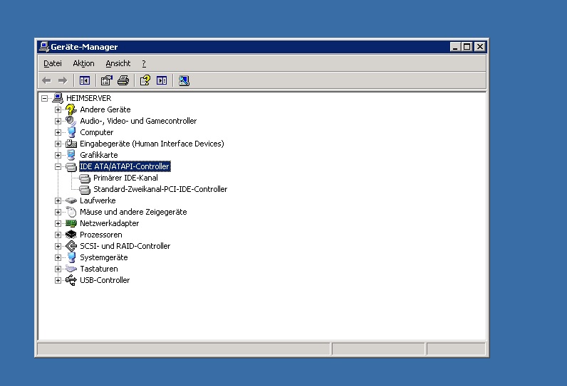

Ist das nicht nur ein Zusatzcontroller für den eSATA-Port ? Der hat ja auch nur 2 Ports ....
Schau mal unter IDE ATA/ATAPI-Controller
bluerabbit
Beiträge: 26
Registriert: 26. Feb 2014, 13:23
Re: Backup platz erweitern / andere Strategie
Beitrag von bluerabbit »
Hab geschaut... und nen Bild gemacht

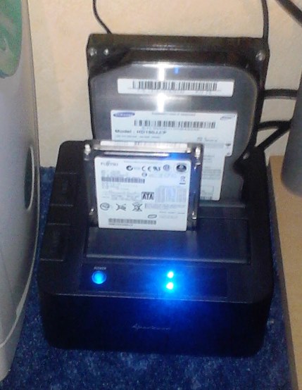

Hab mich nun nach umschauen im Netz zu folgender Lösung entschieden / durchgerungen.
Hab das gefunden: http://www.amazon.de/StarTech-SDOCK2U33 ... s=StarTech
Die an den eSATA und mit 2 HDDs versehen, fürs Sichern der Servers. Hat 1. den vorteil das die Sicherung extern des Servers liegt und 2. Ich so einen Zusätzlichen HDD-Schacht frei bekommen.
Meint ihr das geht??? 2 HDDs an 1 eSATA ......
Server: Bilenea o Center Gehäuse,Asrock E3C226D2I Bord, 8 GB Ram, INTEL Celeron G1840T 2x2,5GH, Passiv U2 cpu Kühler, 250GB SSD-System, 4x2TB HDD, Server 2012R2 Essentials
Bilenea o Center, 2GB Ram,Athlon X2 4850e (2x2,5 Ghz), 2TB HDD WHS V1 2003
Komisch ...
Laut googeln hat der belinea einen AMD M690 Chipsatz mit einer SB600 Southbridge ... ich habe aber nichts finden können ob diese Southbridge in Kombination mit dem passenden Treiber unter Server 2003 nun mit Platten > 2,2 TB zurechtkommt oder nicht :( letztlich wird ausprobieren die schnellste Methode sein um es zu verifizieren
2 HDD an einem eSATA ... klappt wenn der (eSATA)-Chipsatz und die Box das port-multiplying unterstützt http://www.tomshardware.de/festplatten- ... 589-3.html .. auch dazu findet man sehr selten definitive Aussagen, auch hier gilt oft: ausprobieren

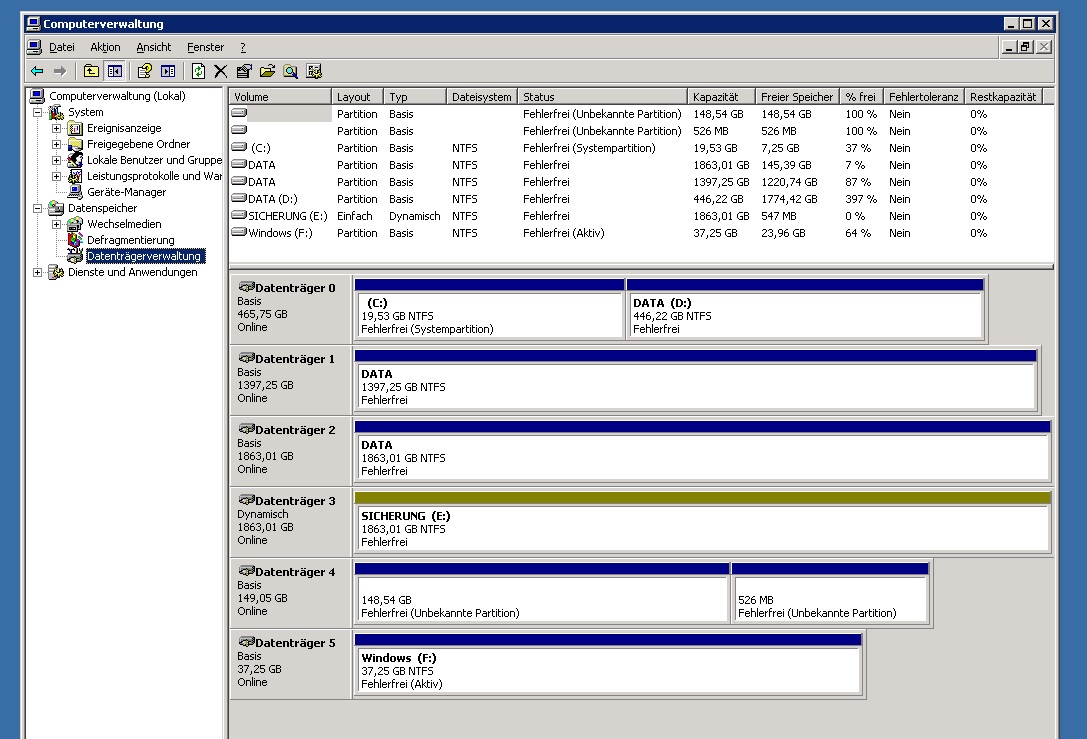

Hallo
Hier wie Versprochen die Rückmeldung.
Heute ist die DockingStation angekommen :)
Hab sie gleich an den eSATA von meinem Belinea O Center angeschlossen.
Und die Docking mal mit (Testweise) 2 Platten bestückt. Es werden BEIDE erkannt !!! :D
Dateträger 4 und 5 sind die in der Docking.
Also ist mein Sicherungsproblemchen erstmal gelöst.....
Danke für eure Hilfe , Tips und Anregungen
