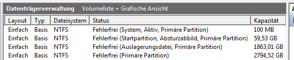

Nach einem HDD-Wechsel und -Zubau habe auch ich genau dieses Problem!
Blinkender Corsor nach dem Systemstart, aber wenn ich über das BIOS-Boot-Menü gehe, kann ich den Server starten.
Ich sehe, dass meine 100 MB-Partition genau das o.g. Boot-Attribut fehlt - siehe hier:
Etliche Versuche mit den diversen Bootrec-Parametern haben mich nicht weitergebracht. :(
Wie bekomme ich das Boot-Attribut drauf ?
[ Ich weiß nicht, ob es relevant ist: die C:\Platte mit der 100MB-Partition ist eine 64 GB-SSD ]

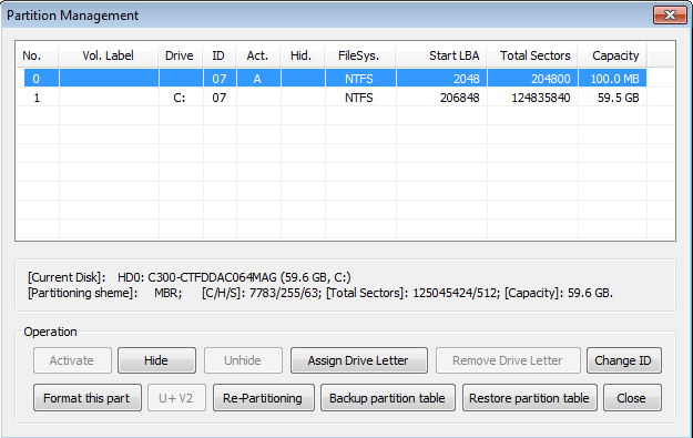

Ich experimentiere seit Tagen mit Bootrec, GPArted, Bootice, usw. und bin schon ganz verwzeifelt ...
Bringt es etwas, mit GParted die 100 MB auf C:\ zu eliminieren (durch Vergrößerung von C:) ?
Bootice weist die Platte so aus:
Ist das ok ? Stimmt z.B. dass die ID für beide Partitions identisch ist ?
