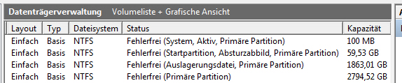

danke für die schnelle Antwort.
Eingebaut jetzt in win 8.1 Rechner.
Die Platte scheint ok zu sein.
Sie enthält eine 100MB Partition, die leer ist. (Aktiv, Primäre Partition)
eine 60GB (Primär) die Fehlerfrei ist und das Windows enthält
eine Datenpartition über die verbleibenden 400GB.
3 weitere Platten sind noch im Server.
Ist es korrekt, dass die erste, kleine Partition aktiv ist? Sollte das nicht die Windows-Partition sein?

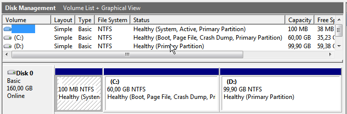

Re: Server startet nicht mehr - blinking Cursor
So sieht das bei mir aus ...
hat C denn das Boot-Attribut ? Bist du sicher, dass die 100 MB-Partition leer ist ?
- Disk1 WHS2011.PNG (19.02 KiB) 7268 mal betrachtet

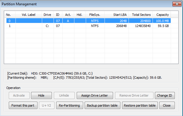

Ich experimentiere seit Tagen mit Bootrec, GPArted, Bootice, usw. und bin schon ganz verwzeifelt ...
Bringt es etwas, mit GParted die 100 MB auf C:\ zu eliminieren (durch Vergrößerung von C:) ?
Bootice weist die Platte so aus: Ist das ok ? Stimmt z.B. dass die ID für beide Partitions identisch ist ?
