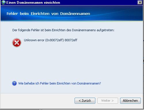

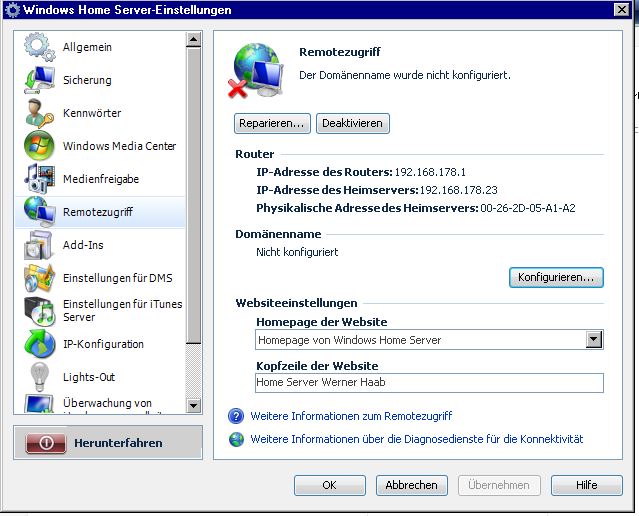

Nachdem bei mir der Remote Zugang nach kurzer zeit nicht mehr funktionierte, hatte ich versucht ihn neu einzurichten. Dabei ist der Name der Domain verschwunden.
Nun nimmt der Server aber in der entsprechenden Zeile meinen xxx.homeserver.com Domain Namen nicht mehr an und zeigt den Fehler: 80072eff.
Gibt es eine Möglichkeit, das zu korrigieren oder muß ich den Server neu aufsetzen?
Besten Dank für jede Unterstützung
Bernd 51
Bernd 51
- Fehler-1.JPG (74.85 KiB) 11119 mal betrachtet
- Fehler-2.JPG (32.01 KiB) 11119 mal betrachtet

Da ich keinen Lösungsvorschlag bekommen habe, entschloß ich mich zur Neuinstallation des Servers. Glücklicherweise hatte ich eine USB 3.0 Festplatte, die groß genug war, meine Daten zwischen zu lagern.
Der erste Versuch mit der Neuinstallation nur des Server Programms brachte keinen Erfolg. Erst die komplette Neuinstallation des Homeservers löste mein Problem. Nun klappte auch die Einstellung des Remote Zugangs sofort.

ja das Problem habe ich auch. Nach einer Neuinstallation hat alles Super funktioniert, hab dann danach alle automatischen Windows-Updates durchlaufen lassen und habe das gleiche Bild wie oben bekommen. Domänename nicht konfiguriert. Windows LIVE-ID habe ich. kann aber keinen Namen registrieren. Scheint dann ja irgendwie an den Updates zu liegen, oder!?

Bei mir ist ebenfalls die domain für den Remote Zugang verschwunden.
