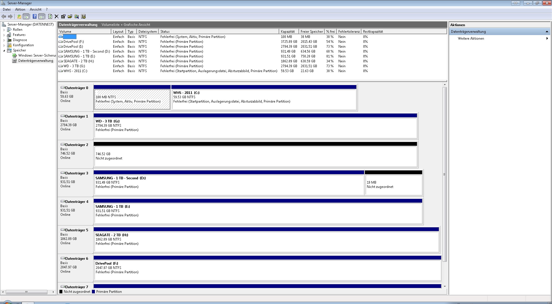

Re: neue 3 TB HDD wird zu klein angezeigt
Das war ja nicht die Frage ... mach mal einen Screenshot der Windows Datenträgerverwaltung
- symbol
- Beiträge: 128
- Registriert: 31. Mär 2009, 15:32
- Wohnort: Saskatoon
Hier der Screenshot.
Sorry fuer das ich Deine Frage nicht verstanden habe.
Symbol
Symbol
- Datentraegerverwaltung.jpg (383.44 KiB) 4158 mal betrachtet

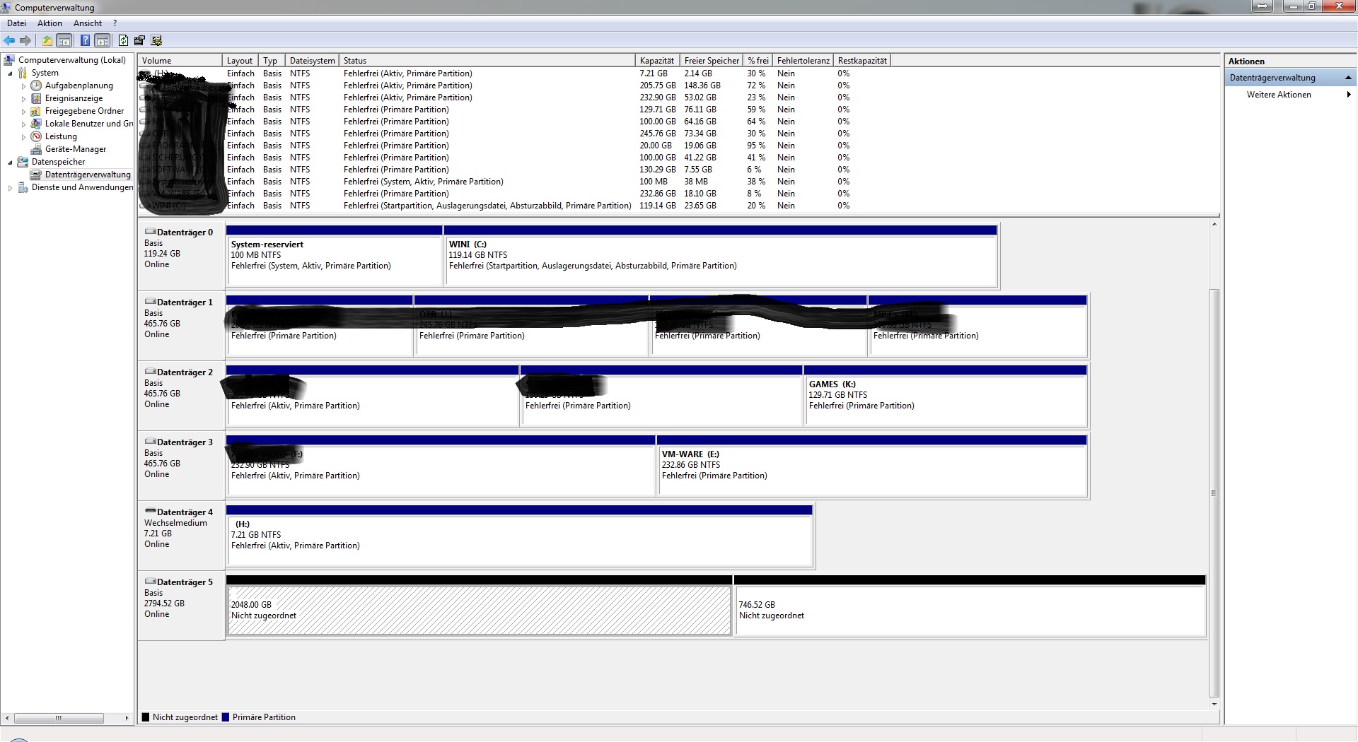

- symbol
- Beiträge: 128
Habe die HDD jetzt mal aus dem WHS rausgenommen und ueber USB extern an meinem WIN 7, 64 bit Prof.angeschlossen.
Da bekomme ich in der Datentraegerverwaltung zwei Partitionen angezeigt. Einmal 2048.00 GB und einmal 746.52 GB.
Keine Ahnung wie diese enstanden sind.
Anbei ein weiterer Screenshot.
Symbol
Symbol
- Datentraegerverwaltung die zweite.jpg (436.6 KiB) 4152 mal betrachtet
Die Platte ist neu?
Versuch mal beide Partitionen zu löschen und sie dann wieder an den WHS zu hängen
Hattest du die Platte evtl. mit MBR anstelle von GPT initalisiert?
Wie hast du denn den SATA Anschluss im Bios konfiguriert? IDE oder AHCI? Evtl. gibt es eine Option, dass du Anschluss 4+5 als IDE und den Rest als AHCI konfigurieren kannst. Das könnte auch zu einer unterschiedlichen Unterstützung bei den Anschlüssen führen.
