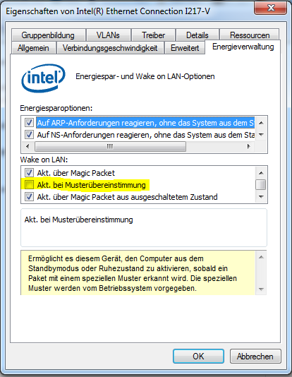

Re: Clients werden wach gehalten
ich habe die Lösung.
Ich habe zwar den Treiber der Netzwerkkarten aktualisiert. Hatte aber nicht den erhofften Erfolg gebracht.
Ich habe mir noch einmal die Einstellungen unter Energieverwaltung angeschaut. Dort gibt es zwar nicht den Punkt "Akt. über adressiertes Paket", wie in der Anleitung für Intel Netzwerkkarten beschrieben, aber einen neuen Punkt "Akt. bei Musterübereinstimmung". War auch schon in der alten Treiberversion vorhanden.
Jetzt funktioniert es
Ggf. sollte man das in der Anleitung auf homserversoftware.com ergänzen
Gruß und Danke
Andreas

- Bild.PNG (45.14 KiB) 3792 mal betrachtet
