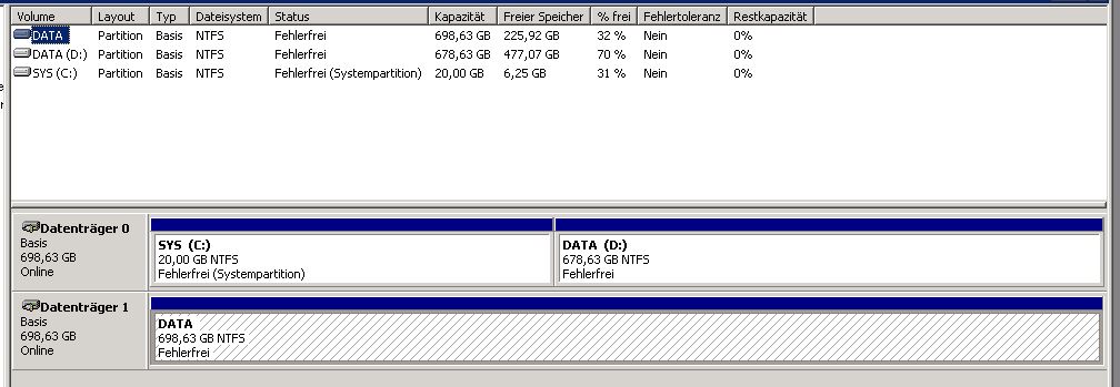

ganz komisch ist dein Hinweis auf den Laufwerksbuchstaben ... bei einem normalen WHS v1 gibt es kein Laufwerk E ... mach doch bitte mal einen Screenshot von der Windows Datenträgerverwaltung

Das Laufwerk "E" hatte ich erst nach dem fehlgeschlagenen entfernen und dieses Volume war auch der Hardisk in der Datenträgerverwaltung zugewiesen.
Screenshot kann ich heute Nachmittag machen wenn ich wieder zu Hause bin. (Aber sollte die jetzt ausgebaute Hdd da noch erscheinen?)

Aktuelle Ansicht der Datenträgerverwaltung ist angehängt.

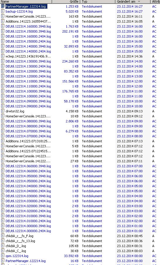

In welchem Log soll ich nachsehen? Da sind jede Menge.
Ich werde jetzt mal neu booten um zu sehen ob die Samsung Platte wieder erkannt wird? Log Verzeichnis habe ich angehängt.
Log Verzeichnis.JPG (205.82 KiB) 5546 mal betrachtet

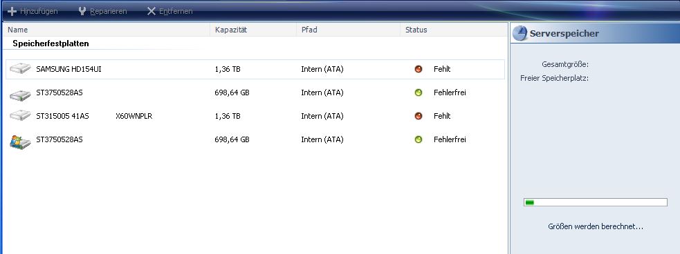

Konsole jetzt
Konsole jetzt

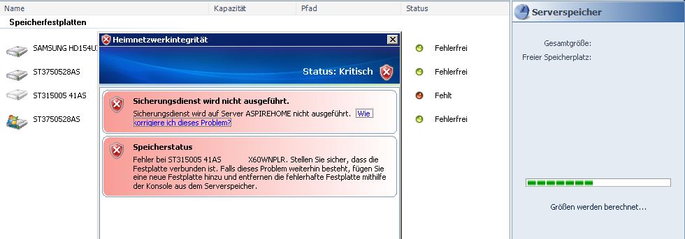

Nach dem Booten ist die Samsung wieder da. Serverspeicher Größen werden berechnet läuft durch.
Fehlermeldungen der Konsole siehe Anhang. Die ST315005 ist die von mir nach erfolglosen abmelden ausgebaute HDD.
Außerdem ein Screenshot von der Datenträgerverwaltung der Konsole.

Zu den Logs ... die sind ja riesig :( das könnte aber auch mit dem Problem der Samsung zusammenhängen :(
schau die mal die Logs von 6 Uhr und 5 Uhr an .. oder poste sie in einem ZIP

Die Logs on 5 und 6 Uhr sind leer, ich schicke die von 15 und 16 Uhr per PN.

Leer kann eigentlich nicht sein ... Es gibt immer 2 logs pro Stunde und einer müsste immer einen Inhalt haben

Doch, sind beide Leer steht nur Datum und Uhrzeit drin. (1Kb) Kannst Du oben in der Dateiliste sehen.

in den Logs findet man außer tausenden von Meldungen wegen der Samsung nichts was das Problem erklären könnte das die Seagate nicht entfernt werden kann ...
