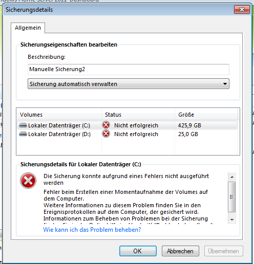

Liebe Wissende!
Endlich ist es mir gelungen den 3. Rechner beim Server 2011 anzumelden, nun stehe ich vor dem Problem der "abgebrochenen Sicherungen". Ich habe den Server mehrfach gestartet, ich habe den Client mehrfach gestartet, aber immer der geliche Fehler. Das Klappbrett hat eine Hybrid-Festplatte, 500GB+8GB SSD. Ob es daran liegt? Hier die Bilder dazu:
Die Beiträge hier haben mir nicht weitergeholfen, genau wie die Fehlerbehebung auf den MS-Seiten. Was könnt man noch machen?

Klappbrett = Win 8?
Dann müsstest du den Win 8 Patch installieren.

Ja, das Klappbrett hat Win8.1 drauf. Aber da ich den WHS jetzt erst installiert und aktiviert habe, mit allen Updates, sind da diese Patches nicht schon mit dabei?

Während das Klappbrett gestern noch bei 1% rumruderte und dann mit Fehler abbrach, bleibt er nach dem Hotfix bei 0% und bricht dann ab.
Beim Bürorechner kann ich die Sicherung gar nicht konfigurieren, "Der Task konnte aufgrund eines unbekannten Fehlers nicht ausgeführt werden" Es ist das Hotfix 2781272 x64. Alle drei Teile von der MS-Seite heruntergeladen, das letzte auf c:\ entpacken lassen, und eingespielt. Noch ein fünftes mal von vorne beginnen?
