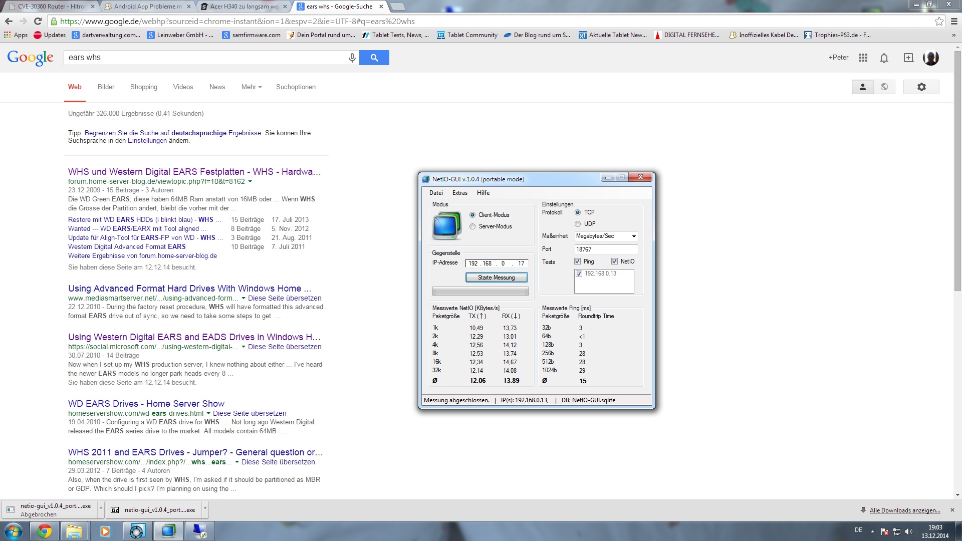

Mach mal einen Screenshot des Taskmanagers > Netzwerk beim kopieren einer größeren Datei ... oder lade dir sofort das Tool netio herunter und mess die reine Netzwerkgeschwindigkeit

Also der Hit ist das nicht.
Mein Western Digital My Cloud EX2 Server ist am selben Switch wie der H340 angeschlossen und da habe ich Datenraten bis 80 MB/s.

Re: Acer H340 zu langsam wegen EARS WD Festplatten?
das sieht mir aus, als ob der H340 nur im FastEthernet-Modus mit 100MBit/s läuft ... oder hast du eine Security-Suite installiert die bremst ?
bei mir sind es zwischen W7 und H340 TX 89 MByte/sec und RX 85 MByte/sec
Aber die Geschwindigkeit deutet auf 100 Mbit ...
Klick mal auf Eigenschaften und poste was dort einetragen ist
woran ist der H340 denn angeschlossen? switch /Router?Welcher? Wird dort per Led die erkannte Geschwindigkeit angezeigt ?
Oder ist evt. Die CPU-Last permanent so hoch, dass der Netzwerk-Stack beeinträchtigt wird?

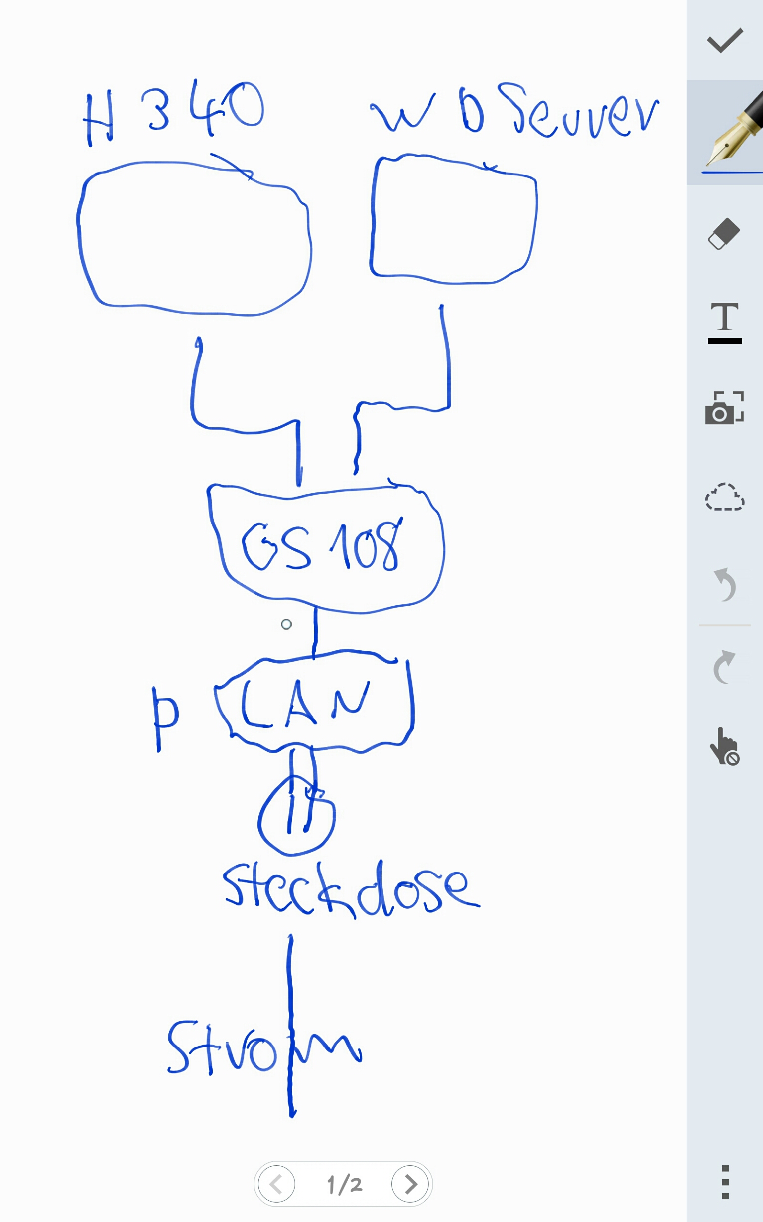

Schau dir noch mal meine Fragen an ...
Genau so kann der WD nicht angebunden sein
wo in der "Kette" ist der denn dran ... Am besten machst du eine Skizze

Skizze schicke ich dann später.
und an allen 3 Ports des oberen GS 108 leuchten jeweils beide LEDs ?
und schau auch noch mal nach der Treiberversion auf dem WHS ... Marvel Yukon 88E8071 V 10.67.3.3 vom 8.1.2009
