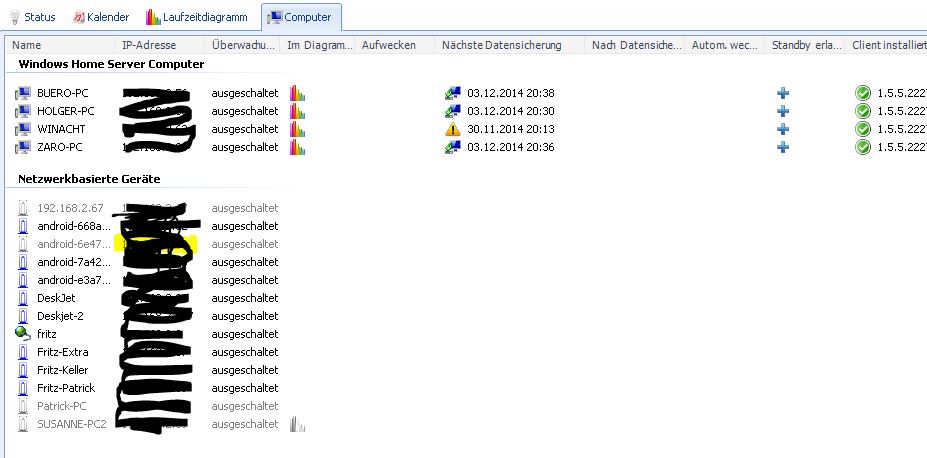

Er erscheint in der normalen LIste der PCs. Gestern allerdings als "aus".
Nach einer manuellen SIcherung jetzt als gesichert.
Es ist der letzte PC auf dem Bild.
Löschen hat nichts gebracht. Nach Neustart (PC/WHS) steht er wieder so in der Liste.
LO Bild 1.JPG (68.21 KiB) 6099 mal betrachtet

Okay. Geschwärzt habe ich die IPs. Keine Dubletten.
LO: Er erscheint nciht in der Liste der oberen Liste der WHS-Computer.
Der Rechner Susanne-PC2 erscheint nur in der Liste der Netzwerkbasierten Geräte.
Somit keine automatische SIcherung etc.
Reiter Computer und SIcherung: In der Liste erscheint er. Aber vor der gestrigen manuellen
Sicherung war er dort ausgegraut und als "aus" gekennzeichnet.
Jetzt erscheinht er dort als gesichert.
In der LO-Liste hatte ich ihn gestern gelöscht. Hatte LO-Cliebt deinstalliert.
Neu-Installiert. Keine Änderung.
Nachtrag: So jetzt sitze ich vor der bewussten Kiste.
Es bleibt wie es war. Auch nach dem erneuten Löschen aus der "Bestandsliste" netzwerkbasierte Geräte erscheint er nach einem Neustart wieder exakt dort. Und nicht als WHS Computer.

Re: PC nicht in der Liste
Danke für die Logs, Das ist ein Bug in Lights-Out, der auftritt weil die globale Überwachung der WHS Computer ausgeschaltet ist. Als Workaround reicht es, die Überwachung kurz einzuschalten, nach 1-2 Minuten sollte dann der fehlende PC auftauchen und dann kann die globale Überwachung wieder ausgeschaltet werden. Alternativ kann die gloabel Überwachung an bleiben und jeder PC einzeln aus der Überwachung rein- oder rausgenommen werden.
