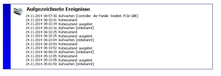

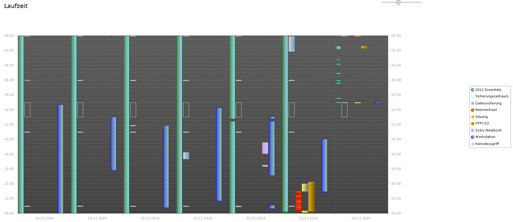

Es klappt alles wie geplant, nur funktioniert mein Ruhemodus nicht astrein, anscheinend wird der Server immer von Irgendetwas kurz aufgeweckt und geht nach Vorgabe wieder Schlafen, mehrmals in der Nacht. Geräte sind dabei aber alle ausgeschalten. Laufzeitdiagramm und Ereignisse siehe Anhang.

- Laufzeitdiagramm
- Server.JPG (147.61 KiB) 3909 mal betrachtet
- Ereignisse (unbekannt)
- Server Ereignisse.JPG (42.76 KiB) 3909 mal betrachtet

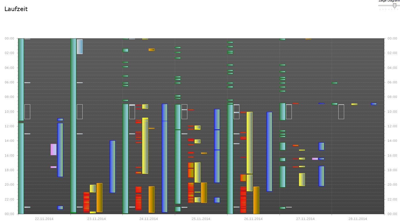

Heute Nacht ohne Kabel sah das ganze dann aber dennoch gut aus, siehe Screenshot. Alles wie es soll. Die Zugriffe am morgen waren dann von mir. Also muss es etwas mit nem Zugriff oder einer Abfrage über die Netzwerkkarte /Fritzbox sein.
Die Netzwerkkarte macht kein Pattern Match, ist deaktiviert und ich habe auch extra danach den Server neugestartet.
Ich habe den Internetzugang auf meine Fritzbox über HTTPS aktiviert (443), da ich von unterwegs meine Smart Home Geräte steuere über das Smartphone und auch WOL über das Smartphone ausführen kann, wenn nötig.
Aber was könnte da den Server aufwecken?
- Laufzeitdiagramm.JPG (141.41 KiB) 3693 mal betrachtet

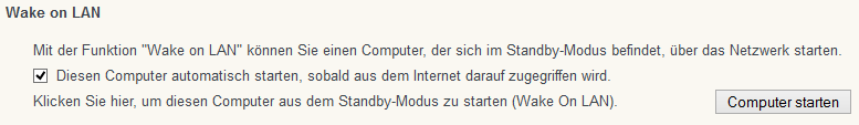

Jetzt habe ich noch etwas entdeckt in der Fritzbox. Siehe Screenshot, meinst du diese Funktion? Eigentlich kann ich den Haken ja raus nehmen, weil ich sowieso über ein Magic Packet manuell aufwecke über ne App.
Das könnte es gewesen sein oder?
Ich könnte mir das so erklären, dass er über DDNS versucht die IP abzugleichen/erneuern und dabei den Rechner mitweckt? (Freigaben am Server)
Komischerweise ist dieser Haken bei keinen meiner Rechner drin, muss ich wohl mal gesetzt haben...bin gespannt.

Re: Ruhemodus unterbrochen (unbekannt), Fehleranalyse
genau dieser Haken ... der hat auch mit Einstellungen auf den Clients nichts zu tun, sondern ist ein Feature der Fritz
Auslöser sind dann nicht (nur) DDNS sonders alle möglichen IP-Scans dieser Welt (böse und nicht-böse)
