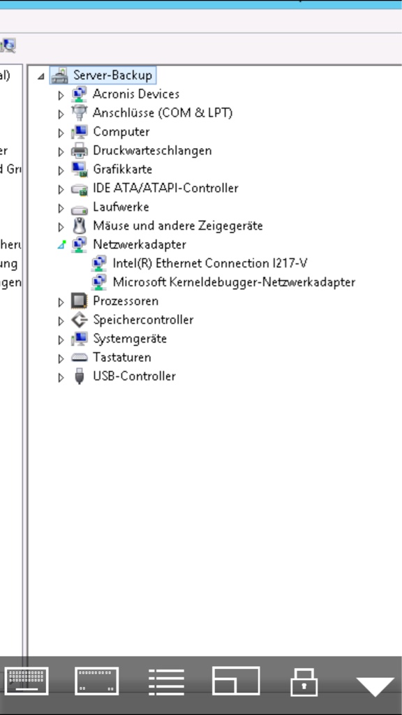

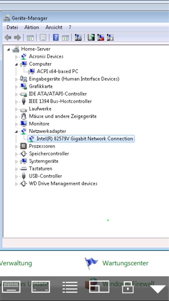

Also der WHS 2011 hat einen Intel 82579V
Und der WinServer hat einen
Einen Intel I217-V
Einen Intel I217-V

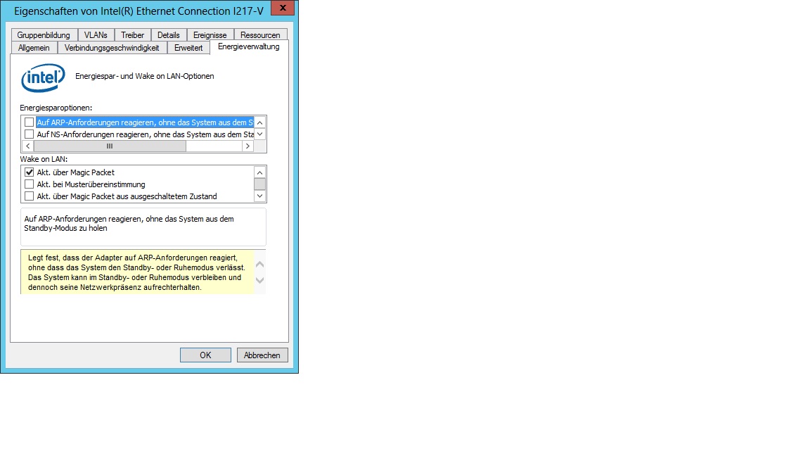

Dann schau dir mal die Einstellungsnöglichkeiten der Karten an.
Das müsste es einige Punkt geben, die in etwas wie "ARP Reguests im Standby beantworten" oder ähnlich lauten.

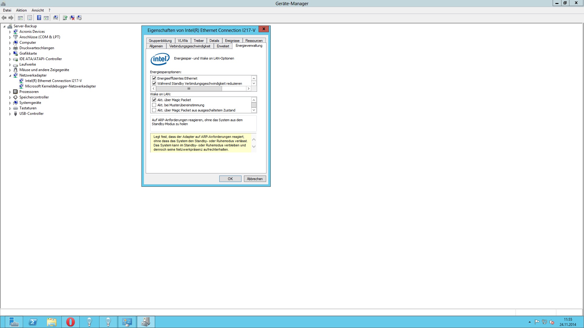

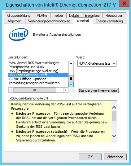

Und was gibt es sonst noch an Einstellmöglichkeiten?

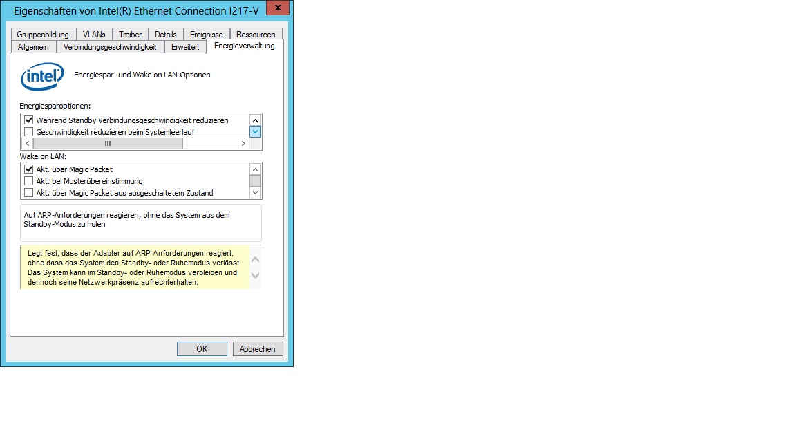

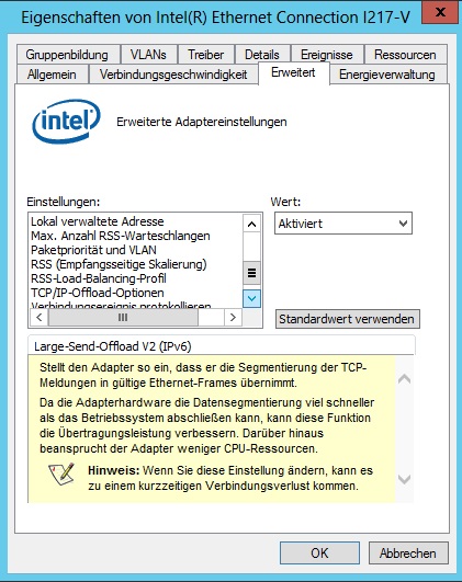

Also aktiviet sind nur noch diese:
Unter erweitert gibts dann noch einige Einstellungen

Re: Fhem WinServer Status abfragen

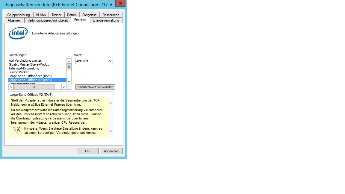

Bei den Energiesparoptionen (letzter Screenshot) müsste es über die Scrollbalken noch weitere Einstellungen geben.

ja diese hier gibts noch
Die beiden aus dem letzten Screenshot hatte ich in verdacht. Sind aber bereits deaktiviert.
Ist das auch der richtige Rechner. In der Ping Anfordernung steht "WinServer" und im Serverscreenshot steht "Backup-Server".
Coolzero
- Beiträge: 577
Ja ist der richtige Rechner. Nur hab in Fhem den Namen WinServer gewählt. Aber hab die richtige ip und mac
