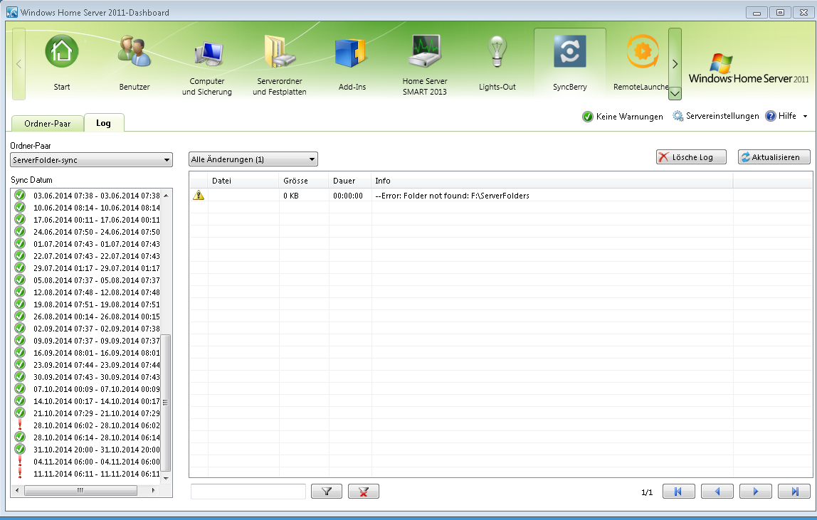

habe öfter mal Einträge im Syncberry-Logfile, z.B.:
- Ordner X:\ xyz wurde nicht gefunden
- sync abgebrochen weil Datei gerade benutzt wird
o.ä.
Aber alles Fehlermeldungen, wo syncberry eigentlich gar nicht arbeiten sollte.
Habe an einem Tag wo nix passiert die Syncaufträge geplant, LO habe ich dafür 45:00 offen gelassen.
Wenn ich per Handy die Sync-Aufgaben starte, funktioniert immer alles prächtig.
Aber immer wieder Fehler in der Ruhephase - ist das normal ??

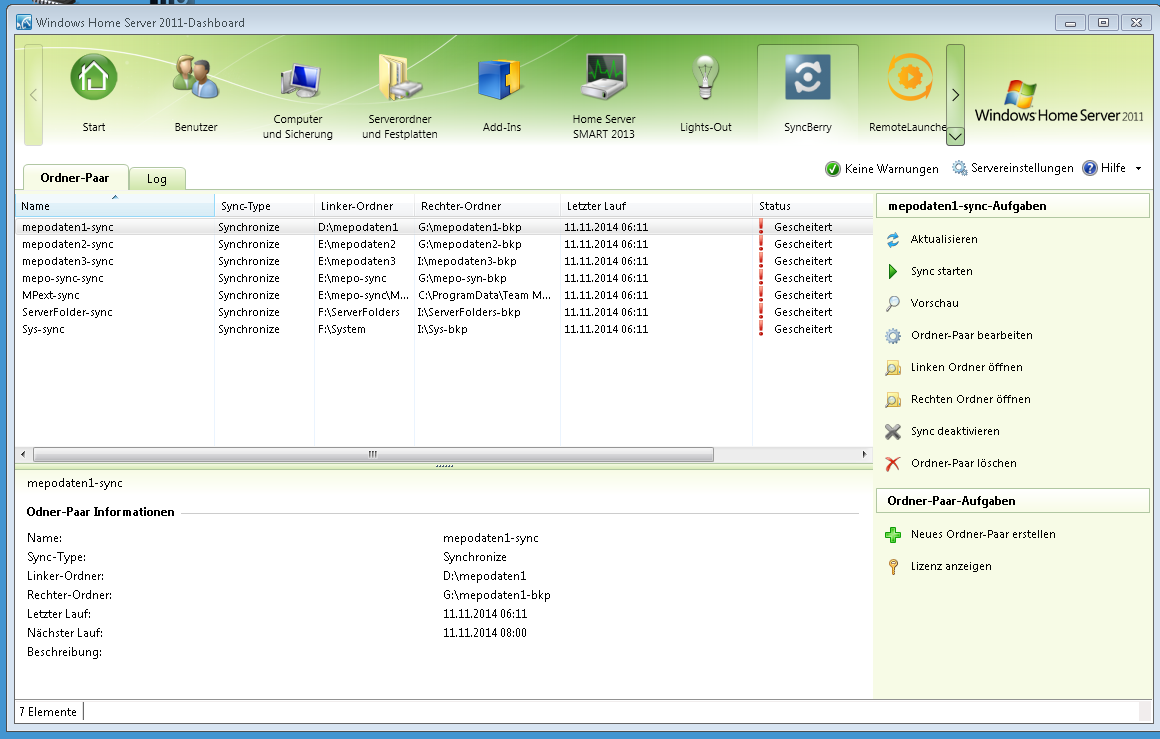

Oder gerade eben mal einen WOL gemacht und ins Add-in geschaut.
Kommen für alle Sync-Aufgaben Fehlermeldungen, das die Ordner nicht gefunden wurden.
Das ist bei 6:11 und geplant sind alle aufgaben ab 8:00 mit 1min unterschied, damit sie in Reihenfolge nacheinander abgearbeitet werden.
Kommt mir so vor, als wenn Windows schon oben ist aber die Hardware noch nicht da?
Bin schon bald soweit das AddIn zu deinstallieren und Acronis 13/14 für die Syncaufgaben zu installieren.
Hat jemand einen Plan wo dran das liegen kann ?
Danke!

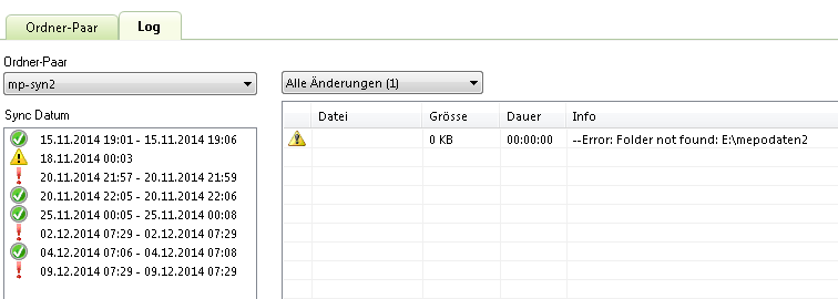

- Unbenannt5.PNG (195.88 KiB) 18403 mal betrachtet
- Unbenannt4.PNG (195.74 KiB) 18403 mal betrachtet

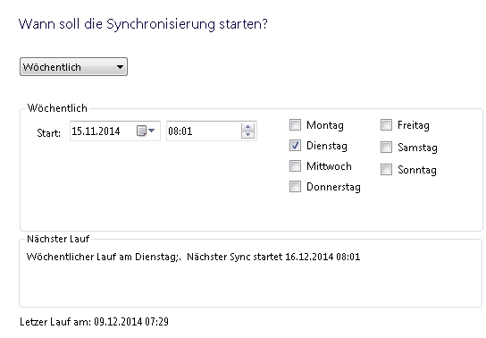

So habe jetzt nochmals alles schön sortiert, damit beim Sync der WHS auch wirklich an ist und sich auch nicht mit dem WHS-Backup in die Quere kommt.
Meine Sync laufen (sollen) alle am Dienstag mit Unterschied 1min ab 8:00. LO hält den WHS bis 8:45 wach.
Das WHS-Backup startet immer Sa. früh.

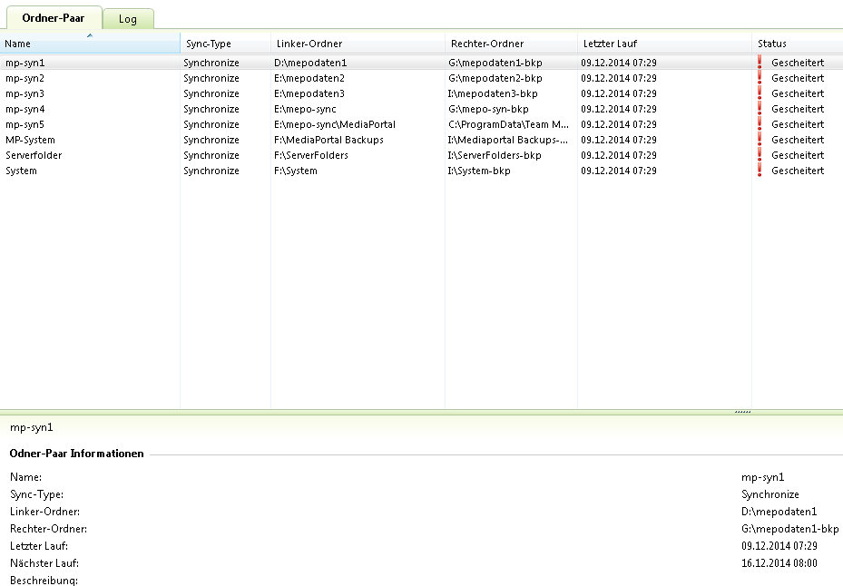

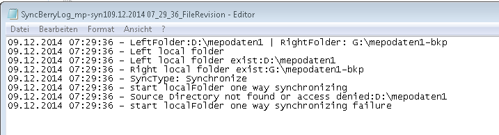

Habe alle Syn-Aufgaben gelöscht und neu am 4.12. angelegt und einen Testlauf gestartet.
Nun sollte ja gestern alles klappen - denkste.
Die Syn-Aufgaben wurden schon richtig am 9.12. gestartet aber alle sofort nach dem Aufwachen 7:29 - das war der WHS gerade am starten.
Ist SynBerry irgendwo als Aufgabenplanung im WHS zu finden?
Der Dienst läuft ja, man findet aber keine geplanten Task (Aufgaben).
Der Fehler ist in sich schon logisch, denn wenn das System noch am Booten und initialisieren ist, kann der Sync noch nicht starten.
Aber warum ignoriert Synberry die Uhrzeit ?? - Alle Synaufgaben starten fast zur gleichen Sekunde!
Das lief doch schon mal Wochenlang sauber durch - ich versteh es nicht.
Was mache ich falsch ???
Siehe Bilder:
hat etwas gedauert ...
Siehe Bilder:
- Unbenannt6.PNG (26.62 KiB) 17922 mal betrachtet
- Unbenannt5.PNG (12.27 KiB) 17922 mal betrachtet
- Unbenannt2.PNG (11.87 KiB) 17922 mal betrachtet
- Unbenannt3.PNG (2.89 KiB) 17922 mal betrachtet
- Unbenannt4.PNG (8.83 KiB) 17922 mal betrachtet

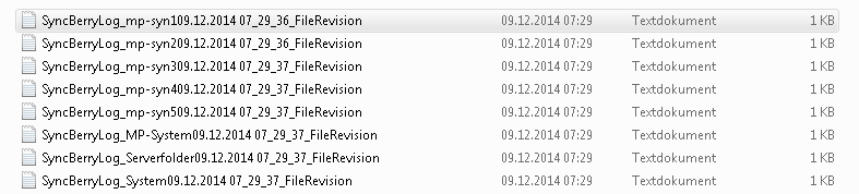

noch ein Bild von den Logfiles, 8 Logfiles alle fast zur gleichen Sekunde gestartet.
- Unbenannt7.PNG (14.37 KiB) 17922 mal betrachtet

naja nicht immer, das Datum ist schon OK, vergisst aber die Uhrzeit und startet den Sync bei erst bester Gelegenheit an diesem Datum.
Habe schon eine Mail an den Support geschrieben.

Hallo auch,
so, habe das Add-In gelöscht und auch die beiden NET-Komponenten.
Dann reboot (tut gut) und alles neu installiert und konfiguriert - geht!
Also vorerst Entwarnung - mal sehen wie es die nächsten Wochen läuft.
Trotzdem Danke!
