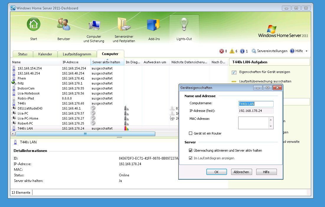

So ich muss mich nochmal melden. Evtl. findet ihr ja den Fehler.
Ich habe den PC jetzt mal ins LAN integriert. Leider funktioniert das wachhalten nicht, er wird zwar als Online bemerkt, kann jedoch den Server nicht aktiv halten, woran liegt das?
Es steht immer ausgeschaltet da!
Danke!
Danke!
- aktiv.png (88.82 KiB) 4752 mal betrachtet
Re: LightsOut IP überwachen
Hast du evtl. die Überwachung der Netzwerkgeräte deaktiviert?
siehe: http://www.homeserversoftware.com/lo/wh ... toring.htm
