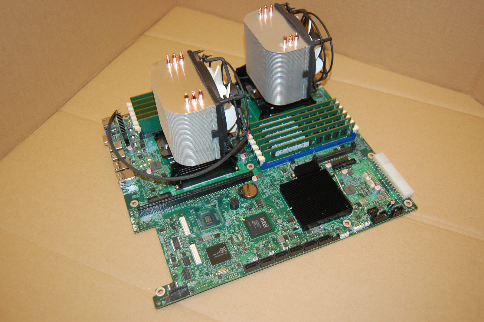

Hallöchen, bin ganz neu hier im Forum und brauche auch schon Hilfe ... :nw
Ich möchte ein bißchen in die Serverwelt eintauchen und habe mir gerade dieses Board auf der Bucht erstanden.
Weiß jemand von euch was dies für ein Board ist ?
Hier ist mal die Artikelnummer :251693063730
Thx

Das fragst du nachdem du es gekauft hast?
Ist auf alle Fälle vom Format her kein Standardboard und sieht nach einem hohen Stromverbrauch aus.

Hi, ja , war ein spontaner Kauf. Ich denke das es 2 Xeon CPU´s sind naja und 12 Ram-Riegel für 16 Euro, da musste ich zugreifen. Doof ist , dass der Verkäufer keine Angaben weiter zum Produkt hatte.
Daher meine Frage ob jemand die Hardware kennt.

Die jeweils 6 Speicherbänke sind verdächtig und weisen auf Tripple-Channel hin. Das wiederum auf den Socket 1366. Da könnten sich dann zwei Xeon aus der X5600-Serie unter den Kühlkörpern verstecken, deren Größe duchaus zur TDP von 130 W passen würde (siehe http://ark.intel.com/products/family/28 ... ce#@Server).
Das Motherboard hat mit dem Edge Connector, über den vermutlich auch die Stromversorgung geführt wird, ein proprietäres Format. Eigentlich müßte sich auf dem Motherboard eine Bezeichnung finden, mit der man die Identität feststellen könnte.
So ist es mit den Kühlkörpern zu schwer zum Aufhängen an der Wand, aber noch so leicht, daß die 16 Euro durch den Metallpreis hereinkommen würden. Tja, Pech gehabt... :(
Roland

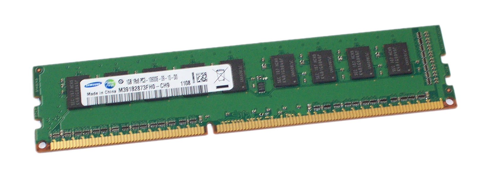

Also jetzt habe ich den Verkäufer mal angeschrieben welcher Arbeitsspeicher verbaut ist, es sind 12 x 1Gb DDR-3, somit liegt deine Beurteilung ziemlich
richtig. Nun muss ich mir also noch ein Workstation-Netzteil besorgen, aber da warte ich bis das Board da ist.
Der große schwarze Erweiterungssteckplatz, ist das ein PCI-X ? Denn eine bessere Grafikkarte müßte ich mir dann auch noch zulegen, ich denke mal die Onboard-Grafik wird nicht die Welle sein.
Hier noch mal ein Bild vom Ram.
Roland M.
WHS-Experte
Beiträge: 2761
Wohnort: Graz, Österreich
Re: Welches Mainbord ?
Beitrag von Roland M. »
Hallo!
olliromeo hat geschrieben:Nun muss ich mir also noch ein Workstation-Netzteil besorgen,
Nicht ein Netzteil, sondern genau das zum MB passende! Samt allfälligen Kabeln. Oder Originalgehäuse, damit das mechanisch einwandfrei paßt.
Vermutlich.
Nur für normalen Gebrauch mit einer Grafikkarte o.ä. scheint er mit genau um 180° gedreht zu sein.
Wahrscheinlich für ein Riserboard vorgesehen...
Ein Server braucht keine besondere Grafik.
Roland
