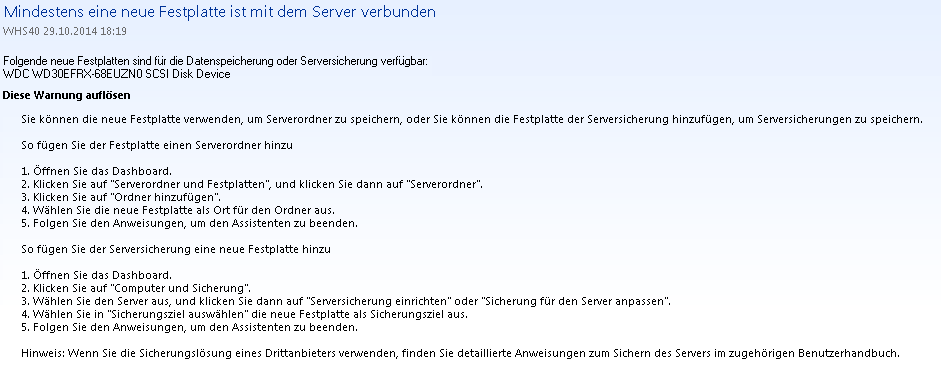

Hallo auch,
habe seit zwei Tagen diese Meldung oben im Dashboard.
Ich habe aber keine neue Festplatte hinzugefügt.
Ich sichere keine Serverordner mit dem internen Backupsystem sondern nur mit SyncBerry
Das Serverbackup ist OK.
Was bedeutet das für mich ?
Meldung neue Festplatte gefunden ??

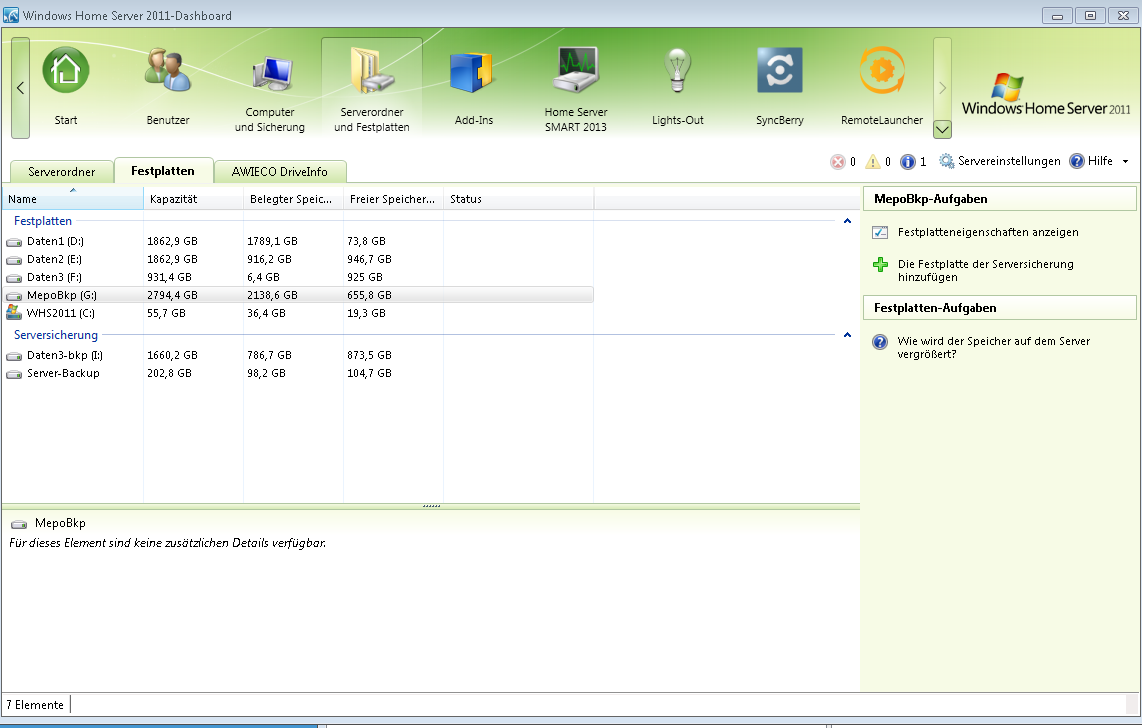

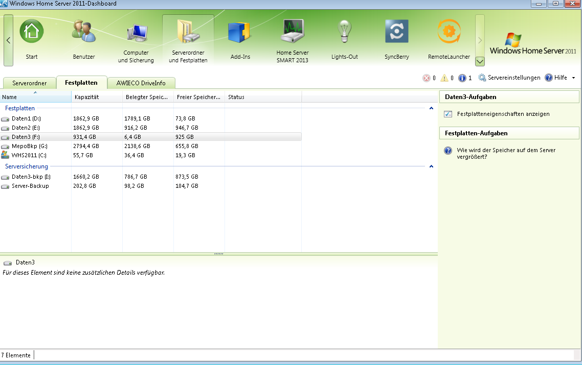

Hallo auch,
hm warum steht bei MepoBkp das grüne Kreuz mit "die Festplatte zur Serversicherung ...."
Und bei den anderen Festplatten nicht?
Ich will das wech haben!
Hat jemand ne Kennung? - Daaaanke
- Unbenannt2.PNG (185.52 KiB) 2624 mal betrachtet
- Unbenannt3.PNG (183.91 KiB) 2624 mal betrachtet

Re: Meldung neue Festplatte gefunden ??
Ich würde "einfach mal" vermuten, dass F in der Serversicherung berücksichtigt ist, aber G nicht ...
Kann es sein, dass du unter G: keine Freigaben angelegt hast?
Für die Serversicherung stehen nur Platten zur Aufwahl, auf denen sich keine Daten (Freigaben) befinden.
Die Meldung mit der neuen Platte kannst du einfach löschen.
Larry stimmt genau!
Das ist meine Sync-Platte wo ich alle MP-Daten sichere.
OK, das ist ja alles OK. vielleicht mach ich mir einen Ordner ablage o.ä.
