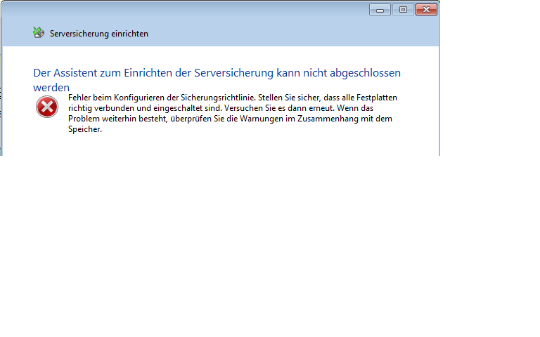

Nach der Einspielung hat der Server mich aufgefordert, die Serversicherung einzurichten. Allerdings kann ich die Sicherung nicht einrichten.
Nachdem ich die Sicherung definiert habe, kommt die folgende Fehlermeldung:

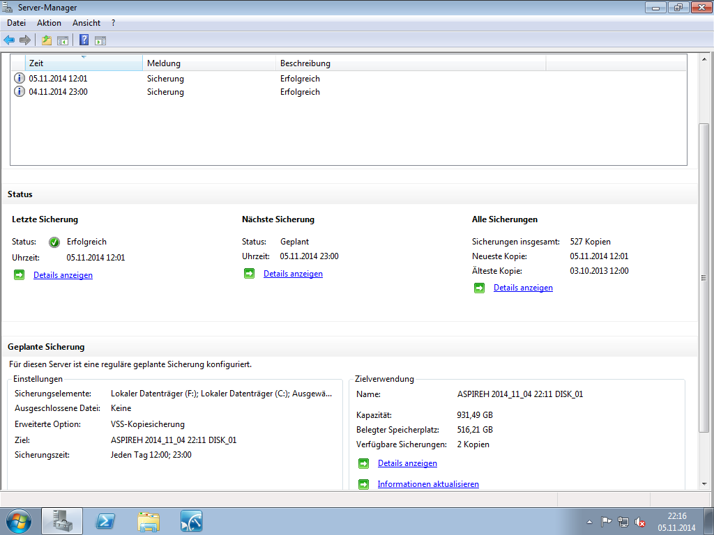

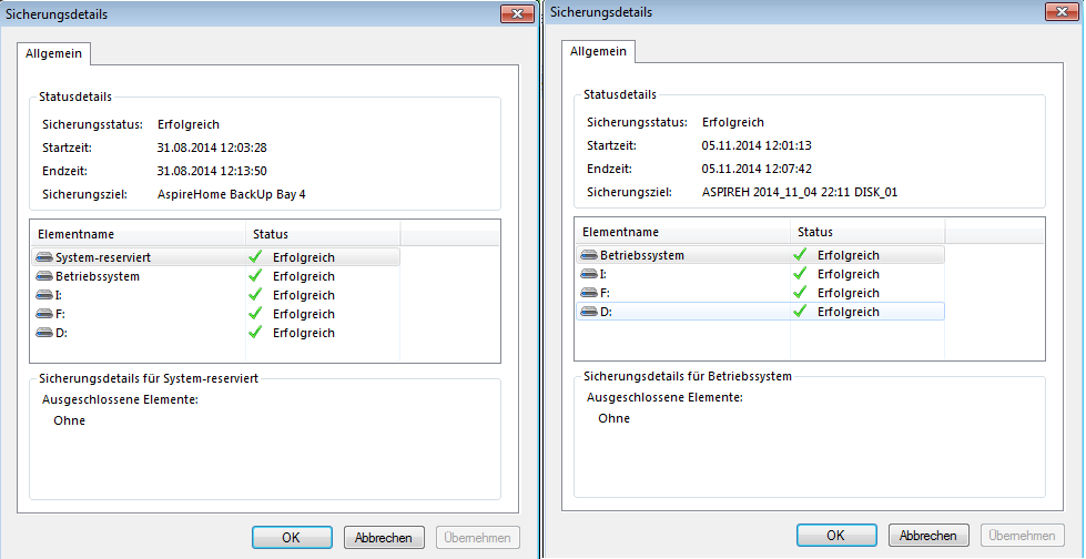

hier der aktuelle Zwischenstand:
Die Sicherungen werdne im Dashboard angezteigt, jedoch weichen die neu eingerichteten Sicherungen von den alten ab:
Eine Änderung der Windows-Server-Sicherung schglägt über das Dashboard weiterhin fehl.
Wo kann ich die Systemreservierung zur Speicherung einstellen?

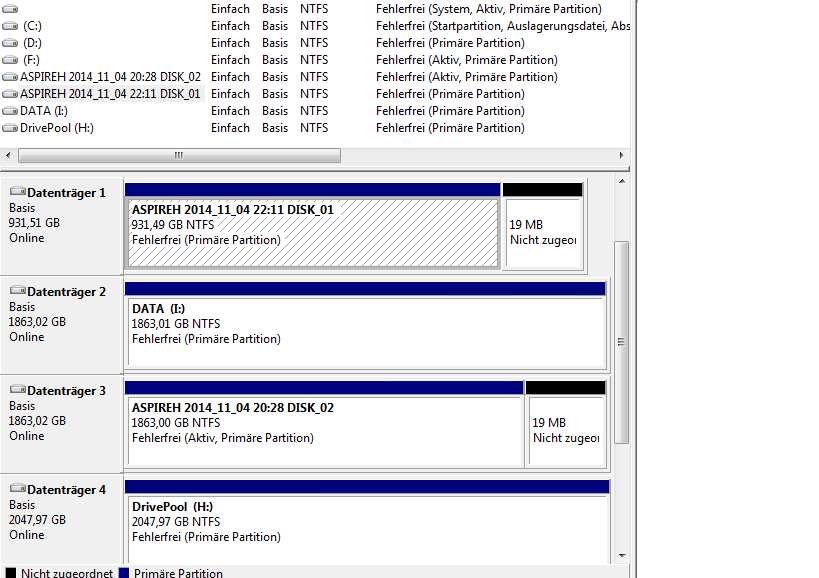

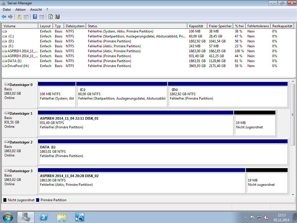

Poste doch mal einen Screenshot der Datenträgerverwaltung
Und der Konfigurationsverwalrung für die Sicherung
Re: Server-Sicherung kann nicht eingerichtet werden...
Verfasst: 5. Nov 2014, 21:15
von Prost Mahlzeit
anbei der Screenshot der Datenträgerverwaltung:
Was meinst Du mit der Konfigurationsverwaltung für die Sicherung?

Bitte das Fenster der Datenträgerverwaltung vergrößern damit man alles sieht

Verfasst: 5. Nov 2014, 22:27
von Prost Mahlzeit
hier die Screenshots:
Ich freue mich natürlich erst einmal, dass der WHS wieder sichert, allerdings frage ich mich natürlich auch, warum ich nicht das nicht über das Dashboard einstellen kann. Was ist mit der System-reservierten Sicherung? In wie weit ist die relevant?

Verfasst: 5. Nov 2014, 23:46
System-reserviert ist die 100 MB-Partition

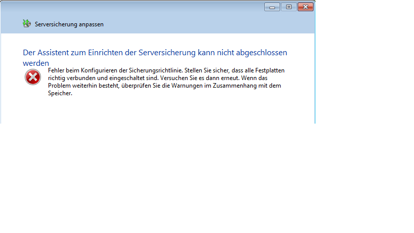

Verfasst: 6. Nov 2014, 19:35
von Prost Mahlzeit
Wenn ich versuche via Dashboard die Sicherung anzupassen, kommt, nachdem ich das ganze Procedere eingegeben habe, folgende Fehlermeldung:
Serversicherung anpassen.png (15.84 KiB) 5331 mal betrachtet

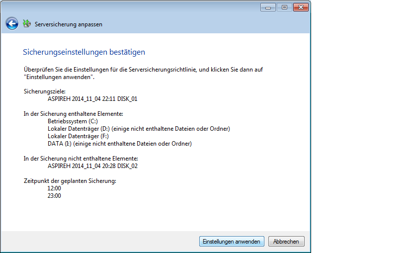

Verfasst: 6. Nov 2014, 19:59
von Prost Mahlzeit
leider kommt dort kein Hinweis:
Sicherungseinstellungen bestätigen.png (21.73 KiB) 5326 mal betrachtet
Wenn ich auf "Weiter" gehe, kommt die vorher genannte Fehlermeldung. :-(

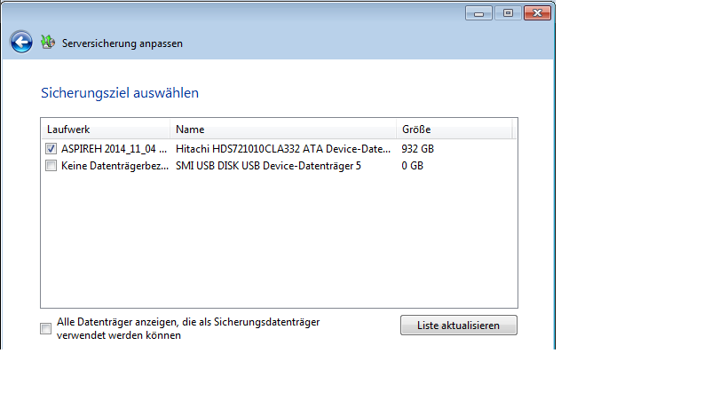

Und noch eine Schablone zurück
Was ist eigentlich F ?
Verfasst: 6. Nov 2014, 20:42
Du hast einen Acer?
Dann ist F vermutlich der interne Speicher der beim WHS v1 das Recoveryimage enthält ... Dann würde ich keinen LW-Buchstaben vergeben und es such aus der Sicherung nehmen

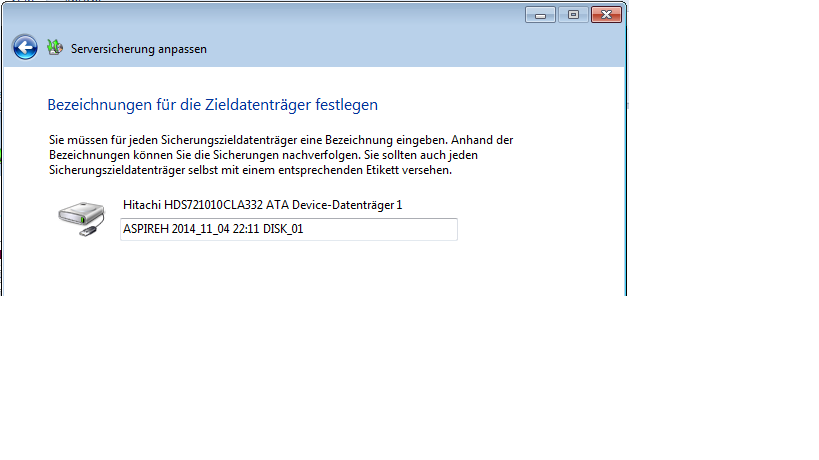

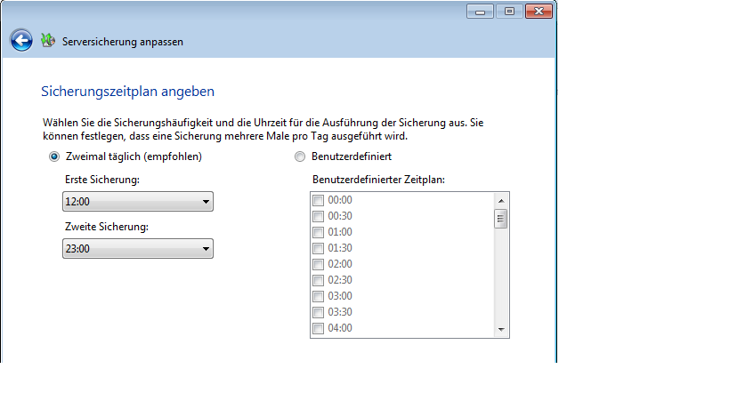

Serversicherung anpassen 2.png (17.83 KiB) 5308 mal betrachtet

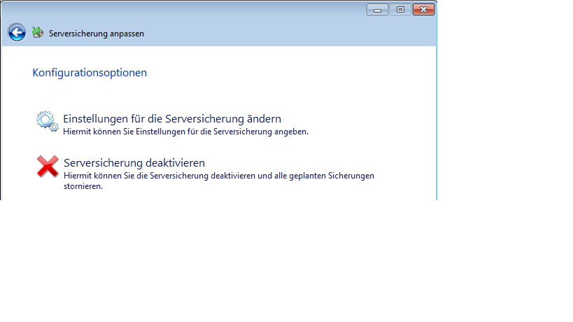

DA hier bereits eine Sicherung besteht, gehe ich natürlich auf ändern.

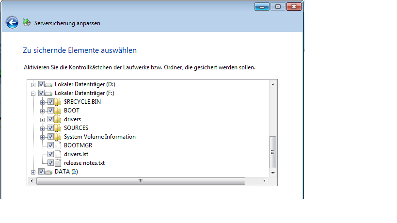

Serversicherung anpassen 5.png (21.71 KiB) 5308 mal betrachtet
Serversicherung anpassen 6.png (24.28 KiB) 5308 mal betrachtet
Hier ist der Verzeichnisbaum von F: zu sehen. Aufgrund der Datenmenge (200 MB) war das bisher natürlich auch kein Problem.
Wie Du siehst, kommt kein Vermerk auf Speicherwarnungen.
Verfasst: 6. Nov 2014, 22:10
Ich würde F aus der Sicherung nehmen, es ist das WHS v1 Recovery-Image ... vielleicht klappt es dann
wenn es dann immer noch nicht klappt .. eine Platte nach der anderen entfernen bis nur noch das System gesichert werden soll
