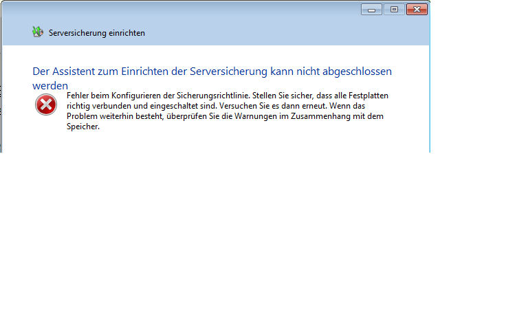

Nach der Einspielung hat der Server mich aufgefordert, die Serversicherung einzurichten. Allerdings kann ich die Sicherung nicht einrichten.
Nachdem ich die Sicherung definiert habe, kommt die folgende Fehlermeldung:

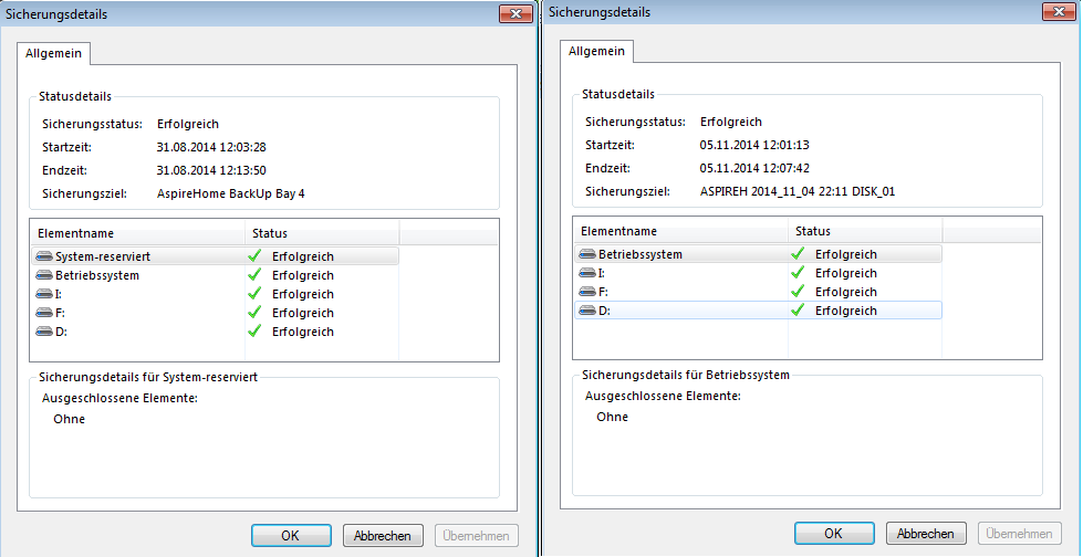

Die bisher als Sicherungsplatten wurden neu formatiert. Danach wurde über die Serververwaltung (nicht Dashboard!) die Sicherung neu eingerichtet. Dabei kamn eine Fehlermeldung, dass eine HDD (2 TB) nicht erkannt werden konnte. Danach habe ich mit der 1 TB-HDD die Sicherung neu eingerichtet. Das System zeigt mir eine regelmäßige Datensicherung an. Dann werden wir mal sehen, ob die Datensicherung heute nacht vorgenommen wird....
Im Start-Reiter des Dashboards wird übrigens noch angezeigt, dass keine Sicherung eingerichtet worden ist.
Ich werde berichten...
Bleibt bisher noch die Frage, warum auf die 2 TB-HDD nicht gesichert werden kann.
Prost Mahlzeit
Beiträge: 21
Registriert: 23. Mär 2014, 17:13
Re: Server-Sicherung kann nicht eingerichtet werden...
Beitrag von Prost Mahlzeit »

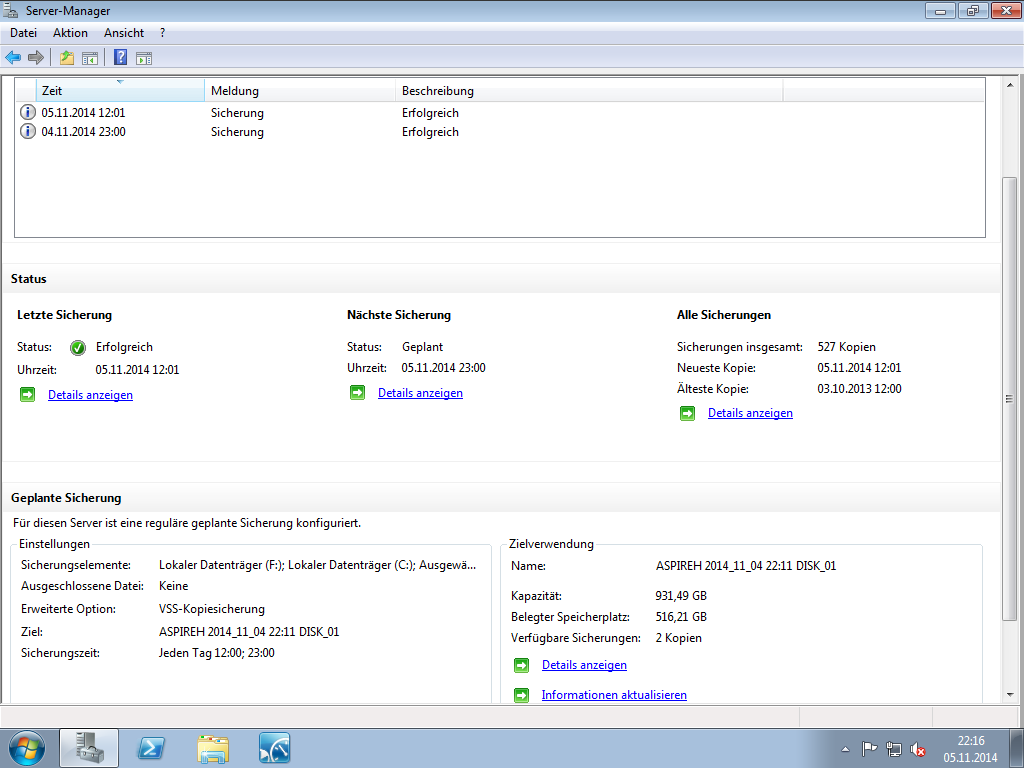

Hallo wieder einmal,
hier der aktuelle Zwischenstand:
Die Sicherungen werdne im Dashboard angezteigt, jedoch weichen die neu eingerichteten Sicherungen von den alten ab:
Eine Änderung der Windows-Server-Sicherung schglägt über das Dashboard weiterhin fehl.
Wo kann ich die Systemreservierung zur Speicherung einstellen?

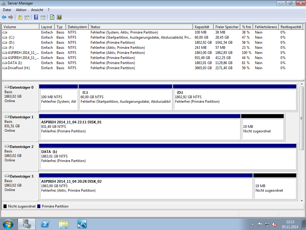

Poste doch mal einen Screenshot der Datenträgerverwaltung
Und der Konfigurationsverwalrung für die Sicherung
Prost Mahlzeit
Beiträge: 21

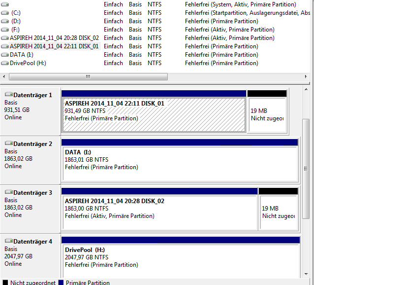

anbei der Screenshot der Datenträgerverwaltung:
Was meinst Du mit der Konfigurationsverwaltung für die Sicherung?
Die Schablone mit der du die Sicherung konfigurieren kannst
Aber mal anders gefragt, was fehlt dir denn in der aktuellen Sicherung?
Bitte das Fenster der Datenträgerverwaltung vergrößern damit man alles sieht
Prost Mahlzeit
Beiträge: 21
hier die Screenshots:
Ich freue mich natürlich erst einmal, dass der WHS wieder sichert, allerdings frage ich mich natürlich auch, warum ich nicht das nicht über das Dashboard einstellen kann. Was ist mit der System-reservierten Sicherung? In wie weit ist die relevant?
System-reserviert ist die 100 MB-Partition
Was passiert denn wenn du versuchst es über das Dashboard einzustellen ?

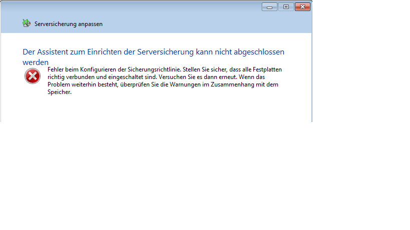

Wenn ich versuche via Dashboard die Sicherung anzupassen, kommt, nachdem ich das ganze Procedere eingegeben habe, folgende Fehlermeldung:
Serversicherung anpassen.png (15.84 KiB) 5326 mal betrachtet

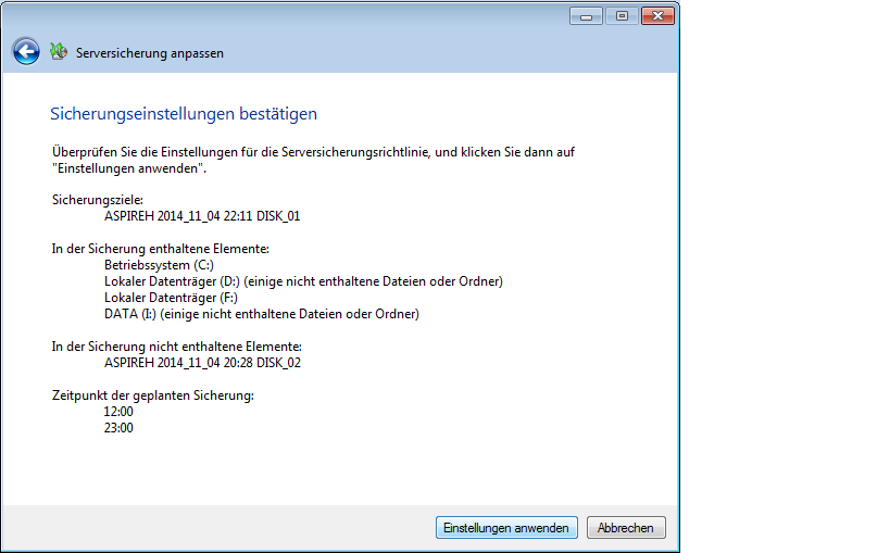

leider kommt dort kein Hinweis:
Sicherungseinstellungen bestätigen.png (21.73 KiB) 5321 mal betrachtet
Wenn ich auf "Weiter" gehe, kommt die vorher genannte Fehlermeldung. :-(

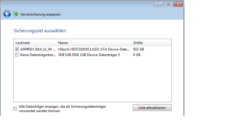

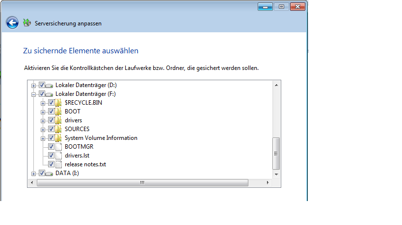

Und noch eine Schablone zurück
Was ist eigentlich F ?
Du hast einen Acer?
Dann ist F vermutlich der interne Speicher der beim WHS v1 das Recoveryimage enthält ... Dann würde ich keinen LW-Buchstaben vergeben und es such aus der Sicherung nehmen

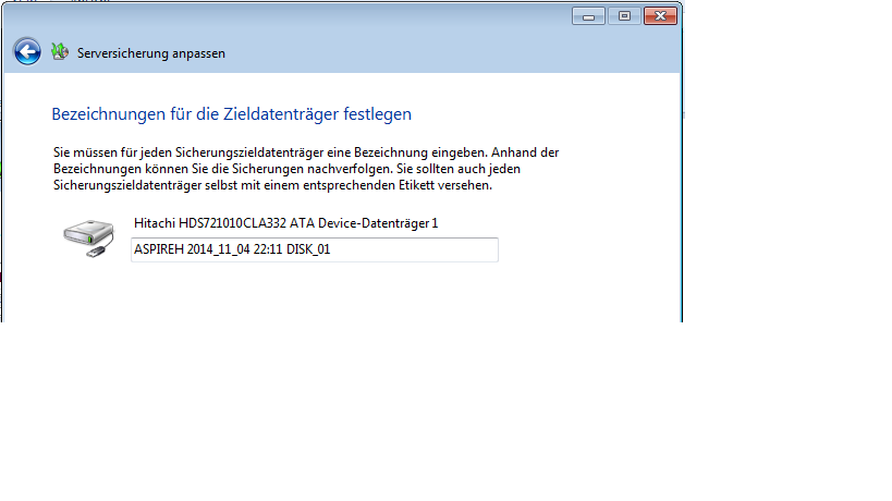

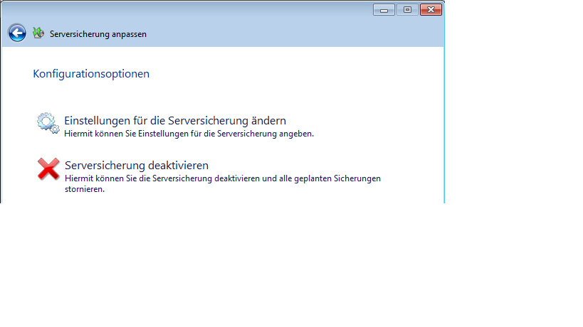

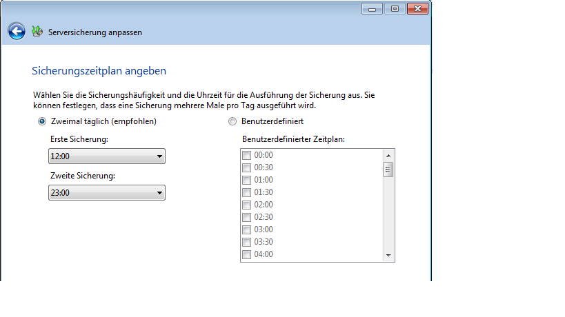

der Einfachheit halber direkt die restlichen Schablonen:
Serversicherung anpassen 2.png (17.83 KiB) 5303 mal betrachtet
DA hier bereits eine Sicherung besteht, gehe ich natürlich auf ändern.
Serversicherung anpassen 3.png (17.06 KiB) 5303 mal betrachtet
Serversicherung anpassen 4.png (20.26 KiB) 5303 mal betrachtet
Serversicherung anpassen 5.png (21.71 KiB) 5303 mal betrachtet
Serversicherung anpassen 6.png (24.28 KiB) 5303 mal betrachtet
Hier ist der Verzeichnisbaum von F: zu sehen. Aufgrund der Datenmenge (200 MB) war das bisher natürlich auch kein Problem.
Wie Du siehst, kommt kein Vermerk auf Speicherwarnungen.
Ich würde F aus der Sicherung nehmen, es ist das WHS v1 Recovery-Image ... vielleicht klappt es dann
wenn es dann immer noch nicht klappt .. eine Platte nach der anderen entfernen bis nur noch das System gesichert werden soll
