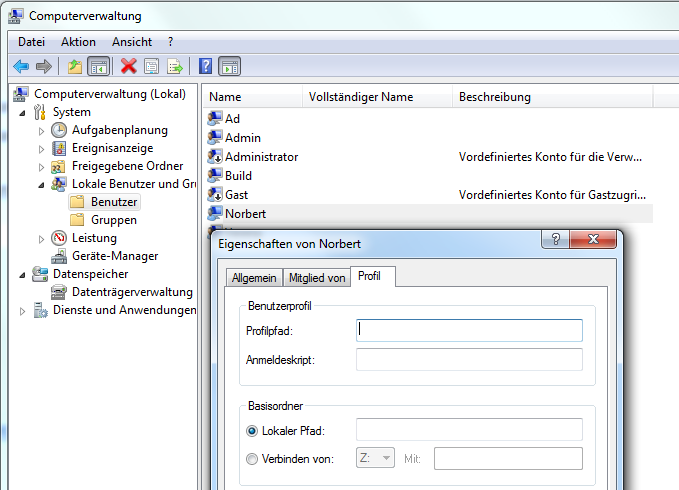

Re: WSE2012R2 und Win7 Prof Profilprobleme
Gute Frage .. habe ich 1. seit langem nicht mehr gemacht und 2. zu Hause kein AD
Schau mal, was hier bei dir steht
- Profilpfad.PNG (62.04 KiB) 3107 mal betrachtet
Genauso
