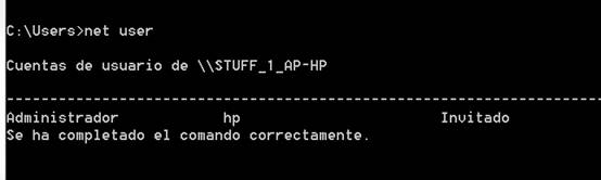

Net user ergab, dass unser gewünschter User genannt wurde und darunter stand dann links administrator, in der Mitte hp und dann rechts Gast.
- image002.jpg (10.4 KiB) 10519 mal betrachtet
Re: Software läßt sich nach FP Wechsel nicht mehr installier
Oops ... das sieht mir Spanisch aus
mach mal bitte "net user Administrador" und "net user hp" und poste die Ergebnisse (vollständig) ... ist der Name des PCs identisch zu dem vorherigen PC ... ich kann mich ganz schwach ein Problem erinnern wenn der Name zu lang ist, weiß aber nicht mehr ob das schon bei 13 Zeichen problematisch war
Was heißt: "... kam so von HP zurück .... " ? Wurde der PC von HP als Dienstleistung neu aufgesetzt ?
Mach bitte Start > (rechte Maus) Computer > Eigenschaften ... und davon dann einen Screenshot
PS wenn du bestimmte Informationen nicht öffentlich posten willst kannst du mir sie auch per PN zusenden
