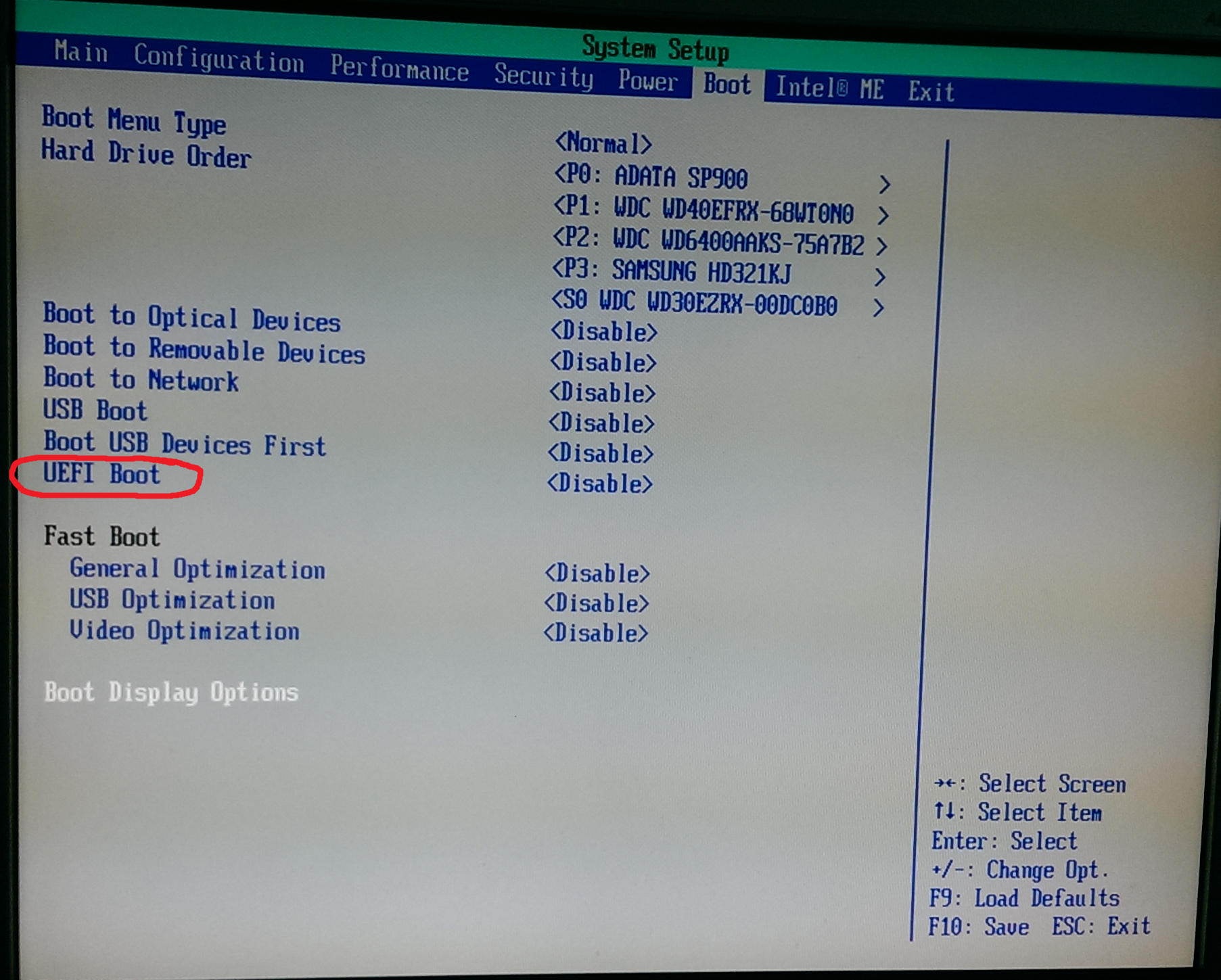

bin noch über folgenden bios eintrag gestoßen und verwirrt...
wer klärt mich auf?
Re: PCIe sata controller...nur einer von zwei ports funktion
evt. das Handbuch ;)
