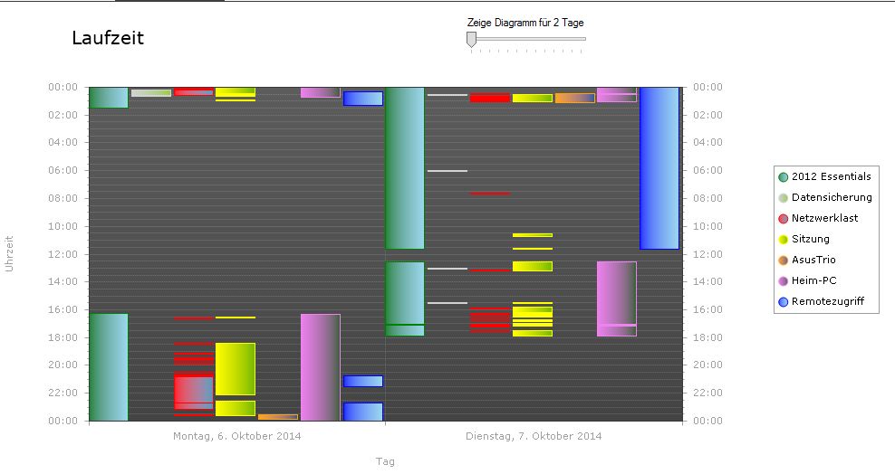

Angezeigt wurde der Remotenutzer und der Server. Der Nutzer hatte sich aber abgemeldet bzw. die Seite einfach geschlossen. Trotzdem wurde er die ganze Nacht als aktiv angezeigt.

- Zwischenablage01.jpg (57.75 KiB) 5076 mal betrachtet
Re: Lights Out WHS fährt nicht (mehr) in Standby
Das Problem mit dem Remotezugriff ist der fehlende Timeout auf Serverseite. Wenn der Anwender einfach den Browser schliesst bekommt das niemand mit. Ich versuche das über einen zusätzlichen Timer in Lights-Out zu umgehen, das scheint aber hier nicht funktioniert zu haben (-> Schick mir mal bitte deine Logs, siehe http://homeserversoftware.com/lo/whs201 ... _other.htm). Das hat auf jeden Fall nichts mit dem WseHealthSvc zu tun!
Wer angemeldet ist kann man nur indirekt über die Computerverwaltung/System/Freigegebene Ordner/Sitzungen sehen.
