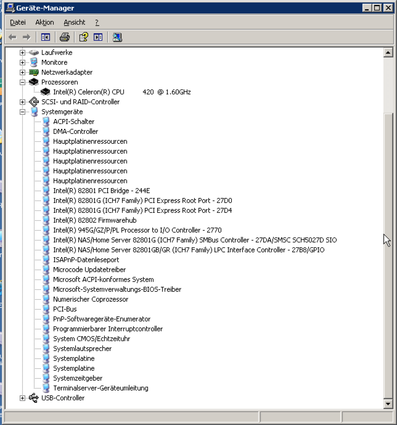

Ich hatte nach Add ins gesucht und dabei nichts gefunden.
Kann ich SiSoft Sandra einfach so auf dem WHS installieren?
Gerätemanager war auch mein erster Gedanke. Aber wonach suche ich?

Verfasst: 21. Aug 2014, 22:00
von suuupersonic
Bildschirmfoto 2014-08-21 um 21.59.20.png (202.88 KiB) 6505 mal betrachtet

von larry
Du hast also einen ICH7 Chipsatz. Dieser kommt mit 3 TB Platten klar.

von suuupersonic
Oh man. Jetzt sehe ich es auch. Peinlich, aber vielen 1000 Dank für Deine Hilfe.
Das heißt, dass ich SATA3 Platten größer 2TB nutzen kann. Also auch 4TB Platten.
