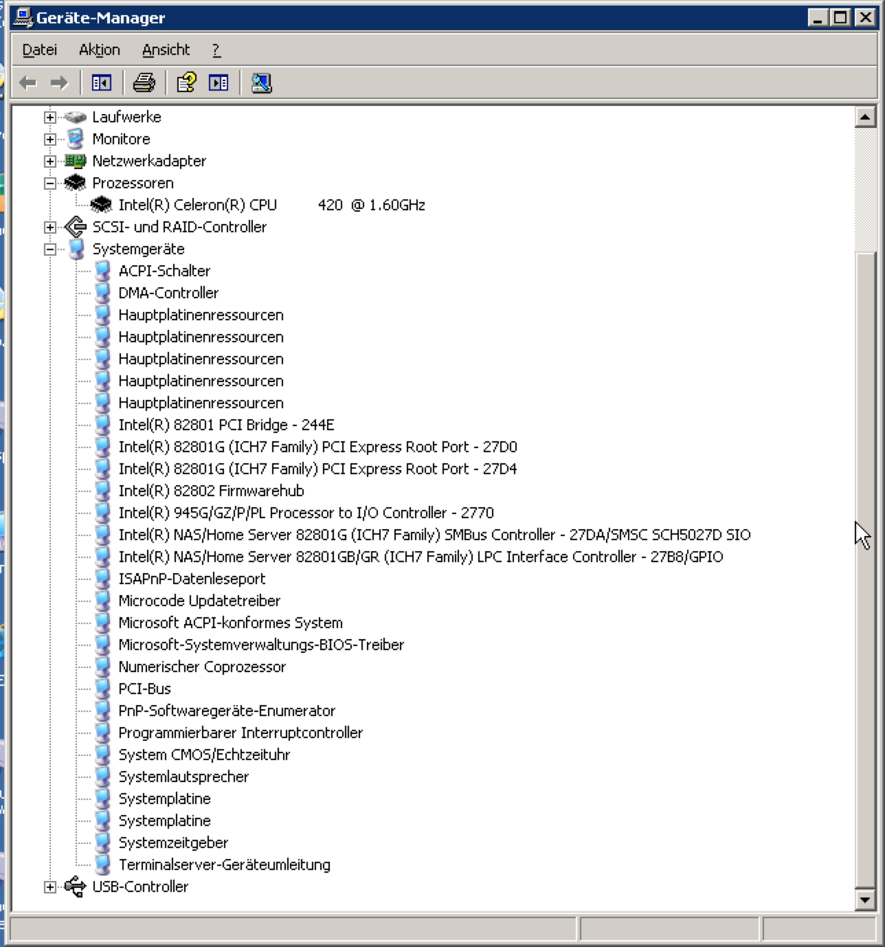

suuupersonic
Beiträge: 63
Registriert: 25. Jun 2009, 22:00
Re: Scaleo 2205 und sata3???
Beitrag von suuupersonic »
Bildschirmfoto 2014-08-21 um 21.59.20.png (202.88 KiB) 6489 mal betrachtet
Du hast also einen ICH7 Chipsatz. Dieser kommt mit 3 TB Platten klar.

Oh man. Jetzt sehe ich es auch. Peinlich, aber vielen 1000 Dank für Deine Hilfe.
Das heißt, dass ich SATA3 Platten größer 2TB nutzen kann. Also auch 4TB Platten.
