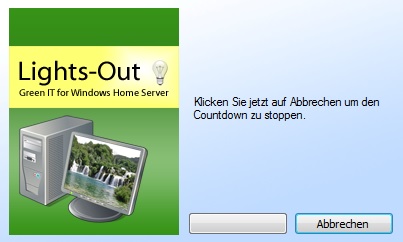

Jetzt habe ich aber doch ein Problem. Vor einigen Wochen habe ich LO aktualisiert auf 1.5.5.2136
System:
Windows 8 als Server mit LO
mehrere Windows 7 mit LO-Clients
Auf einem dieser Clients erhalte ich seit dem Update dieses sinnfreie Fenster nach dem Clientstart mehrmals wöchentlich:
Witzigerweise läuft da ja wie man sehen kann gar kein Countdown und ich weiß auch nicht, wofür der Countdown sein sollte :nw
Ich hab das auch schon stundenlang so laufen lassen ohne Ergebnis. Weder auf dem Server noch auf dem Client läuft irgendeine besondere Software in dem Moment. Es ist auch keine besondere Sicherung oder sowas eingerichtet, die hier vielleicht nach einem Countdown ausgeführt werden könnte.
Kurz: Seit Update auf einem der Clients dieses sinnlose Fenster zu sehen. (auf anderen Clients bisher nicht gesehen)
Was ist der Hintergrund? Ist das Absicht?
Kann das dauerhaft wieder weg? Wenn ja, wie?
Ein Bug in der Software? Wird er behoben?
Google brachte ausnahmsweise keine Abhilfe.

Kannst du mir von diesem Client bitte die Logs schicken?
Siehe http://homeserversoftware.com/lo/whs201 ... _other.htm
Wann genau erscheint dieses sinnfreie Fenster?

Das Fenster erscheint direkt nach dem Hochfahren des Clients. Also wenn auch LO gestartet ist und den Server geweckt hat.
Es erscheint aber eben NICHT IMMER. Heute zum Beispiel nicht, gestern schon.
Ich kümmere mich um die Logs.

Die Logs sehen soweit normal aus. Kannst du mir vielleicht ein paar Zeitpunkte aufschreiben wann du was gemacht hast (also Rechner gestartet, angemeldet etc.) und wann das Probklem auftrat? Und dazu nochmals die Logs schicken.

Am besten ich mache das, sobald es wieder auftritt, also morgen / übermorgen in dem Dreh.
Vorhin ist es aufgetreten, aber da hatte ich ja deinen Beitrag noch nicht gelesen.
Dann werde ich dir auch einen Screenshot der laufenden Prozesse schicken, vielleicht sieht man auch da etwas. Mir selbst war da bisher nix aufgefallen.

Ist angekommen, gibt aber leider auch nicht mehr her. Ich mache gegen Ende der Woche einen Testbuild mit einer kleinen Änderung.

Würdest du bitte den Testbuild 2180 installieren?
http://homeserversoftware.com/lo/w78/be ... 5.2180.exe
Wenn damit das Clientproblem mit dem unsinnigen Dialog nicht besser ist, dann schick mir davon nochmals die Logs.

Ja leider sitze ich grad wieder vor diesem Countdown. :nw Ich werde dir Logs schicken.

Neuer Versuch:
http://homeserversoftware.com/lo/w78/be ... 5.2199.exe
Falls es damit weiterhin Probleme gibt brauch ich wieder die Logs.

mit 1.5.5.2199 ist das Problem bisher nicht mehr aufgetreten. Auch sonst läuft alles.
