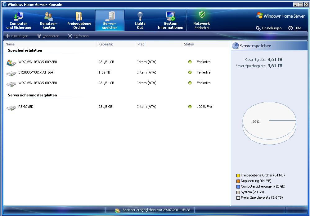

Mach mal einen Screenshot von Konsole > Serverspeicher und Konsole > Computer und Sicherung ...
Der Eintrag des Servers in Computer und Sicherung kommt aus der Registry und taucht auf, nachdem 1x eine Serversicherung gemacht worden ist ... weitere Informationen mit Rechtsklick darauf bekommst du allerdings nur dann, wenn die Platte verfügbar ist. Wenn du den Eintrag weghaben willst musst du von Hand in der Registry ändern ...

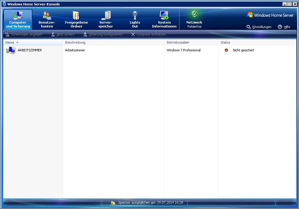

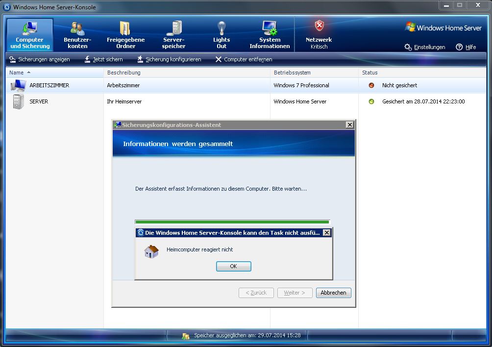

Screenshot im Anhang... Mit gescheitertem Versuch, eine Sicherung meines Windows 7 Systems (Professional 64bit) einzurichten...Nobby1805 hat geschrieben:OK, fangen wir mir 1 an ...

Das "bekannte Problem" ist genau der Fehler, der im Screenshot zu sehen ist. Der Server sammelt angeblich Informationen und spuckt dann diese Fehlermeldung aus. Die Suche dauert über 5 Minuten!!!

HKEY_LOCAL_MACHINE\SOFTWARE\Microsoft\Windows Home Server\LastServerBackup komplett löschennetrocker hat geschrieben: Screenshot im Anhang... Mit gescheitertem Versuch, eine Sicherung meines Windows 7 Systems (Professional 64bit) einzurichten...
Wo genau kann ich den Eintrag in der Registrierung löschen, damit der "SERVER" verschwindet?
dann hast du sie aber nicht (noch nicht oder nicht mehr) dem Storagepool zugeordnet ... der Screenshot von Konsole > Serverspeicher fehlt übrigensDie Platte ist verfügbar und trägt die Bezeichnung "REMOVED".

Das wäre schon mal erledigt! Danke!! Siehe Anhang!Nobby1805 hat geschrieben: HKEY_LOCAL_MACHINE\SOFTWARE\Microsoft\Windows Home Server\LastServerBackup komplett löschen
Ich hatte sie wieder dem Storagepool zugeordnet, da ich dachte, somit den Eintrag unter "Sicherung" wieder weg zu bekommen. Als das nichts brachte, dachte ich, dass ich sie evtl. wieder als Serversicherungsplatte einrichten muss, um das Problem zu lösen...Nobby1805 hat geschrieben: dann hast du sie aber nicht (noch nicht oder nicht mehr) dem Storagepool zugeordnet ... der Screenshot von Konsole > Serverspeicher fehlt übrigens

Das sieht doch schon mal gar nicht schlecht aus ... aus meiner Sicht ist das ein TotalProtection-Problem ... welche Ports genau sind denn freigegeben ... oder welchen FAQ-Eintrag meinst du exakt ...

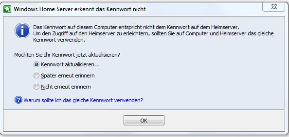

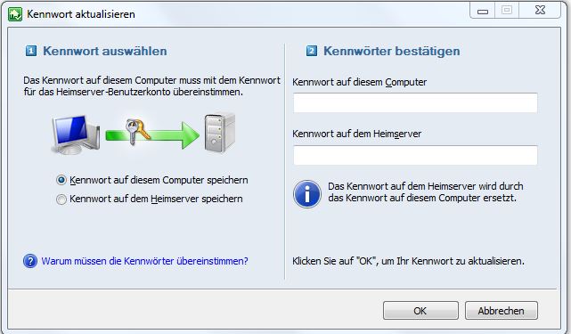

Ich habe bei der ersten Inbetriebnahme irgendwo das Admin-Passwort des Servers geändert. Beim Login über die Remotdesktop-Verbindung als auch über den Connector erscheinen nun immer Fehlermeldungen, der Server akzeptiert dann aber die Eingabe des Passworts (siehe Screenshots).
Unabhängig davon, dass das dauerhaft nervig ist, könnte das ein Problem sein?

Das geänderte Passwort kann es auch nicht sein, habe ich gerade getestet ... du solltest das trotzdem gleichziehen ... beim RDP musst du das gespeicherte Passwort ändern ... zum Connector: bist du auf dem Client auch als Administrator angemeldet? Dann kommt die Meldung solange, bis du auf Client und Server dasselbe Passwort verwendest ... das hat aber nichts mit deinem Sicherungsproblem zu tun ...

Erledigt - läuft auf beiden Seiten wieder problemlos! Sowohl der Server zickt bei der Remote-Anmeldung nicht mehr rum, noch hat der Client irgendwelche Probleme, dass ein Passwort abgeglichen werden muss...Nobby1805 hat geschrieben: Das geänderte Passwort kann es auch nicht sein, habe ich gerade getestet ... du solltest das trotzdem gleichziehen ... beim RDP musst du das gespeicherte Passwort ändern
