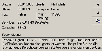

Virenscaner: AVIRA Antivir für KEN! (7.06.xxxxxx) .. wie an den anderen PCs.
Ereignismeldung im Anhang.
Mfg
Michael

Re: LightsOut 0.7.6 / Clientinstallation
Also zuerst mal die offensichtlichen Dinge:
- Du hast Adminrechte?
- Der WHS Connector ist installiert und damit .NET 2.0 Framework?
- Was steht in den Logs (falls es welche gibt) unter C:\Dokumente und Einstellungen\All Users\Anwendungsdaten\LightsOut?
Wenn Du auf den Installer rechtsklickst->Eigenschaften, dann Digitale Signaturen wählst und hier dann die Details anzeigst, wie lange dauert das bis was kommt?
