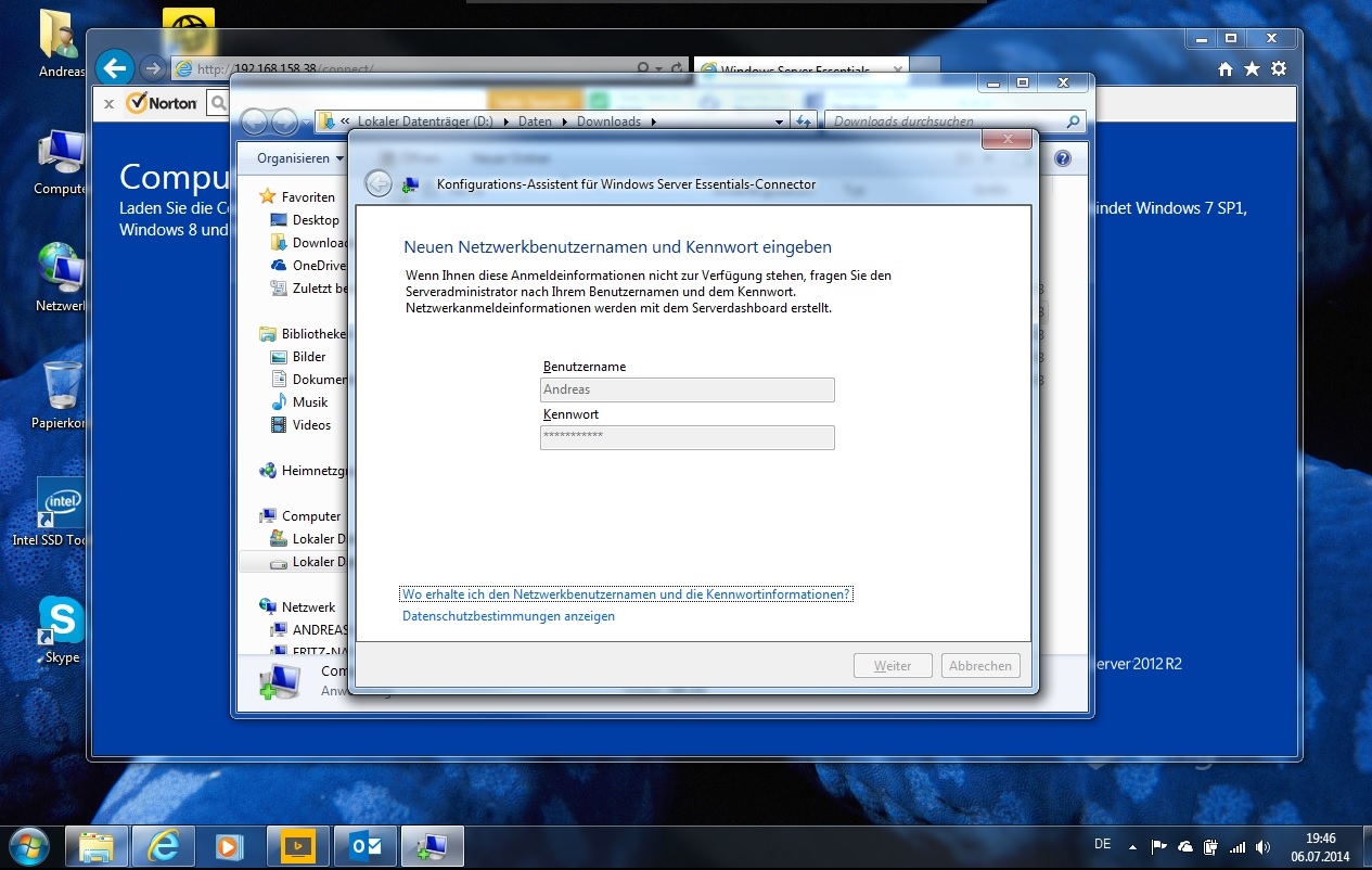

Nachdem der Server fertig eingerichtet war, wollte ich den neu aufgesetzten Client verbinden. Wie in der Anleitung gehe ich auf die Seite http://ip-des-servers/connect und lade mir den Connector herunter, speichere den lokal ab und führe das Setup aus. Danach findet er den Server und fordert mich zur Eingabe des Benutzernamens und des Passwortes (welchen man vorher im Server hinterlegt haben muss) auf. (Bild Connector 1)
Bild Connector 1.jpg (364.99 KiB) 22707 mal betrachtet

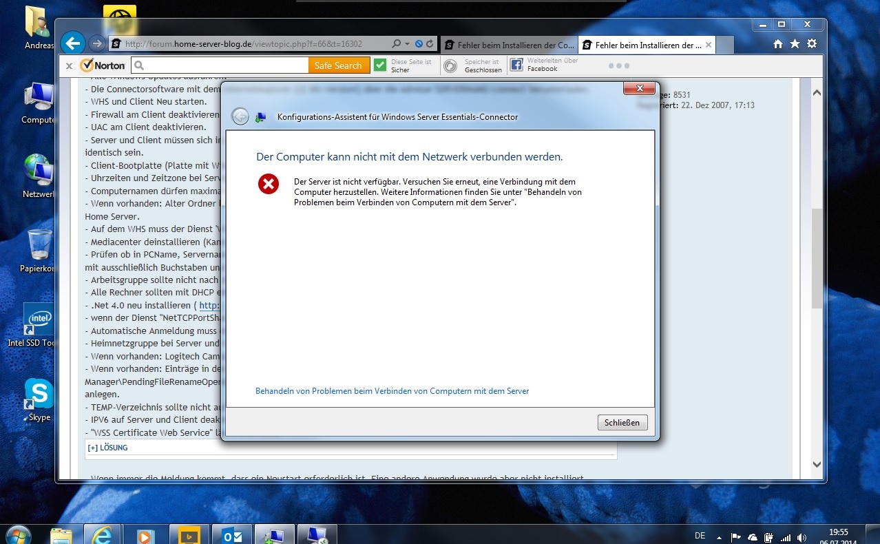

Ist alles eingegeben, dauert es eine Ewigkeit bis die Meldung kommt:
Computer kann nicht mit dem Netzwerk verbunden werden. Der Server ist nicht verfügbar. Versuchen Sie erneut ....
(Bild Connector 2)
Bild Connector 2.jpg (408.28 KiB) 22707 mal betrachtet

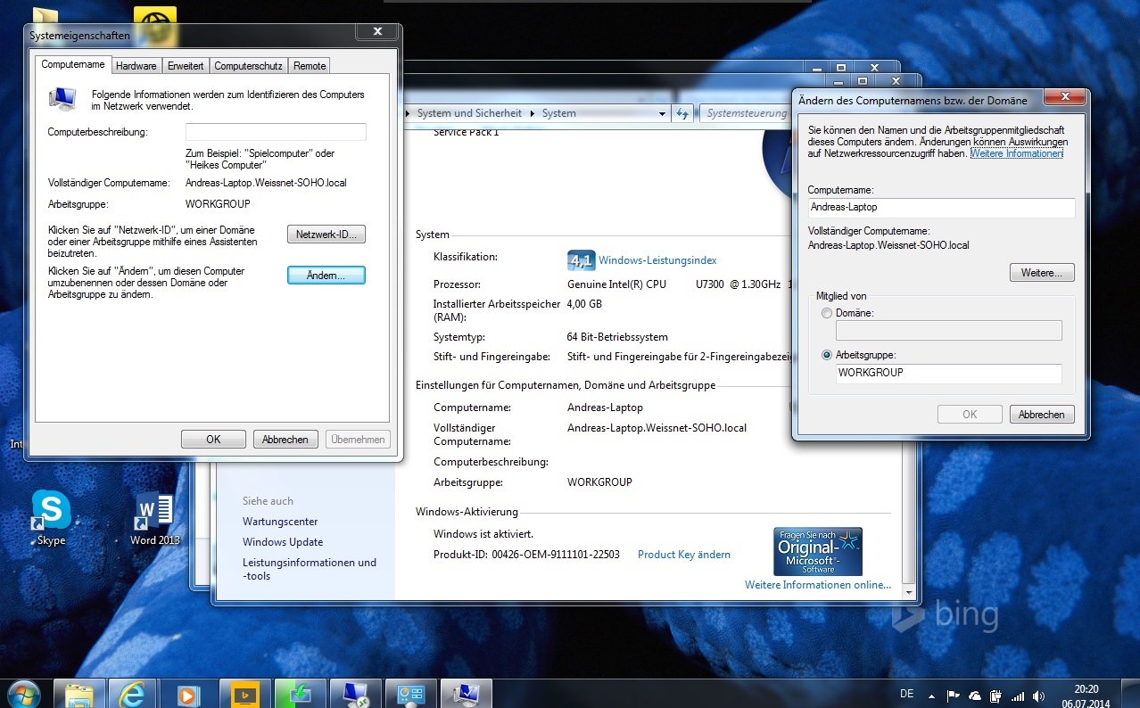

Merkwürdig ist nur, dass in den Einwähl- und VPN-Netzwerken die VPN Verbindung anscheinend konfiguriert wurde, der Name des Laptops (in diesem Fall) um die Domäne erweitert (aber nicht in die Domäne aufgenommen wurde) und die Dienste installiert aber nicht aktiviert wurden.
Änderung des Computernamens.jpg (450.72 KiB) 22707 mal betrachtet

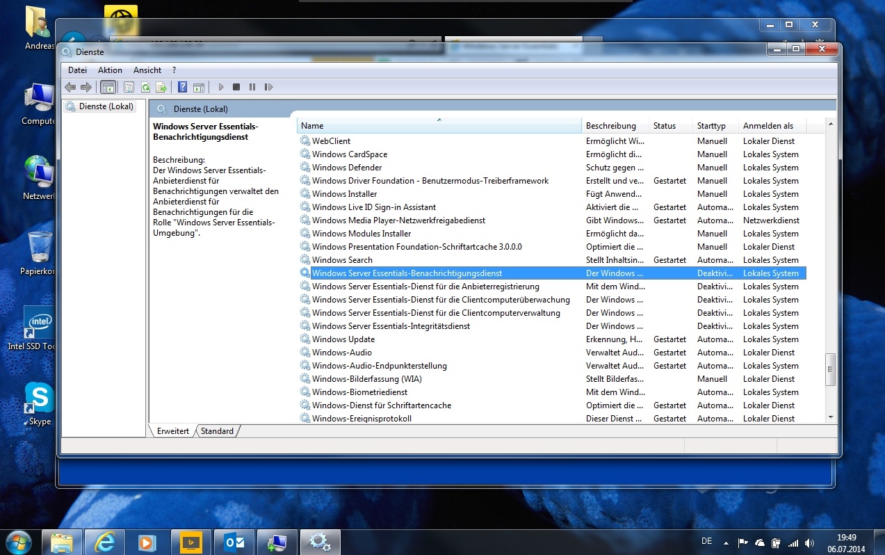

Bild Connector Dienste.jpg (492.03 KiB) 22707 mal betrachtet
Auch findet sich kein Windows-Server-Essentials Connector/Dashboard (wurde nicht installiert).
