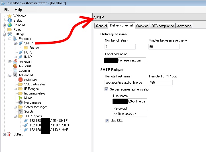

bei den Einstellungen für den SMTP-Server EXTERN kannst Du meiner Meinung nach kein SSL-Zertifikat einstellen.
Nur bei der internen Verbindungen unter TCP/IP ports kannst Du jeweils für POP3, SMTP und IMAP ein SSL-Zertifikat auswählen.
Ich habe meine Einstellungen mal als Bild angefügt.
Norbert
Norbert
- securesmtprelay.jpg (87.12 KiB) 20805 mal betrachtet

Unter TCP/IP Ports SMTP kann ich den Haken wählen SSL, aber unter SSL Zertifikate ist nichts auswählbar

Du musst die SSL_Zertifikate erst unter Settings/Advanced/SSL certificates über Add hinzufügen.
Danach kannst Du auch bei den Einstellungen unter TCP/IP ports darauf zugreifen und eine Auswahl treffen.
Aber noch einmal, diese SSL-Zertifikate sind meiner Meinung nach nur für die Kommunikation zwischen Deinem Mailserver und den davon versorgten Clients bzw. lokalen Accounts einsetzbar.
Mit der Verbindung zum SMTP von Net-Cologne hat das nichts zu tun.
Norbert
