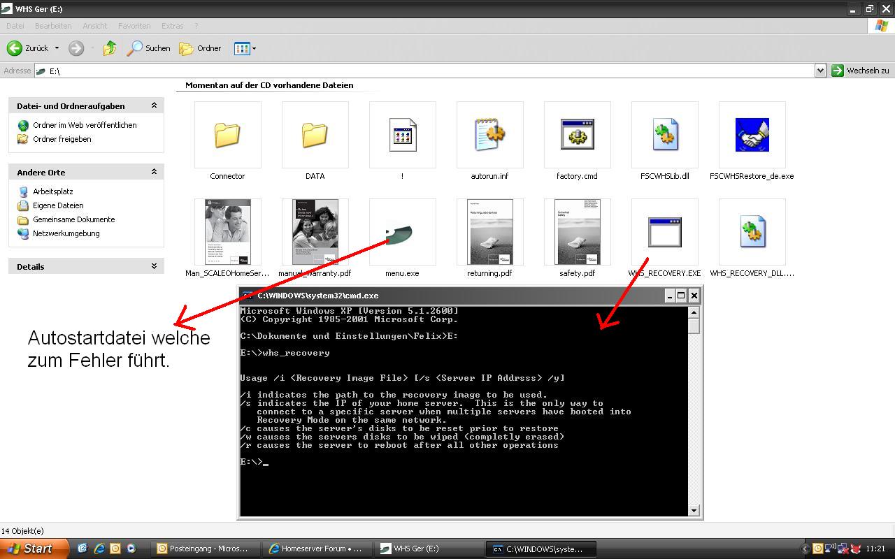

Das Problem betrifft soweit ich das sehe nur die Autostartdatei (Menü.exe). Wenn man die "Scaleo Home Server Recovery CD Nr. 3" einlegt kommt diese Fehlermeldung.
Die für den Restore zuständige Datei (WHS_RECOVERY.EXE) ist eine MSDOS Datei, welche mit entsprechenden Parametern die Wiederherstellung durchführt. Nur leider weiß ich nicht wie ich das eingeben muss um dieses Programm manuell dazu zu bringen.
Werde dann wohl warten bis Fujitsu-Siemens meine Anfrage bearbeitet hat und die neue DVD zuschickt.
Gruß Felix
Screenshot der "WHS_RECOVERY.EXE" und der Inhalt der "SCALEO Home Server Recovery CD Nr. 3"
