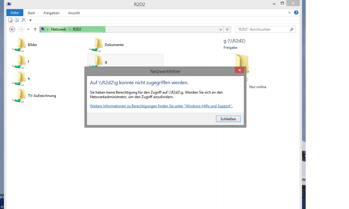

Hi Leute,
ich habe drei pc im netz ein windows 7 pro mit allen update , ein raspberry pi , und ein windows 8.1 pro auch mit allen update.
2 Pc können aufen whs zugreifen bis auf dem windows 8.1 pro rechner.
man sieht die freigaben aber wenn mann da darauf klickt kommt immer eine fehlermeldung: sie haben keine berechtigung für den zugriff
habe schon auf server user und pw gleich gemacht kommt auch die fehlermeldung.
Vielen Dank

geht bei mir auch ohne Launchpad ... was kommt denn wenn du im Explorer auf einen Share des WHS navigierst ? Eine Abfrage nach Username/Passwort ?
Re: windows 8.1 kein zugriff
Verfasst: 23. Jun 2014, 16:01
von schuhi
leider nicht habe mal screenshot davon gemacht.
fehler
fehler
Verfasst: 23. Jun 2014, 16:13
Dann schau dir mal die eingetragenen Credentials an ...
Verfasst: 5. Sep 2014, 08:28
Das Problem war, das beim Userkonto auf dem Client Credentials gespeichert waren, die nicht zu denen auf dem Server passten ... nachdem diese gelöscht werden klappt dann auch der normale Zugriff wieder
