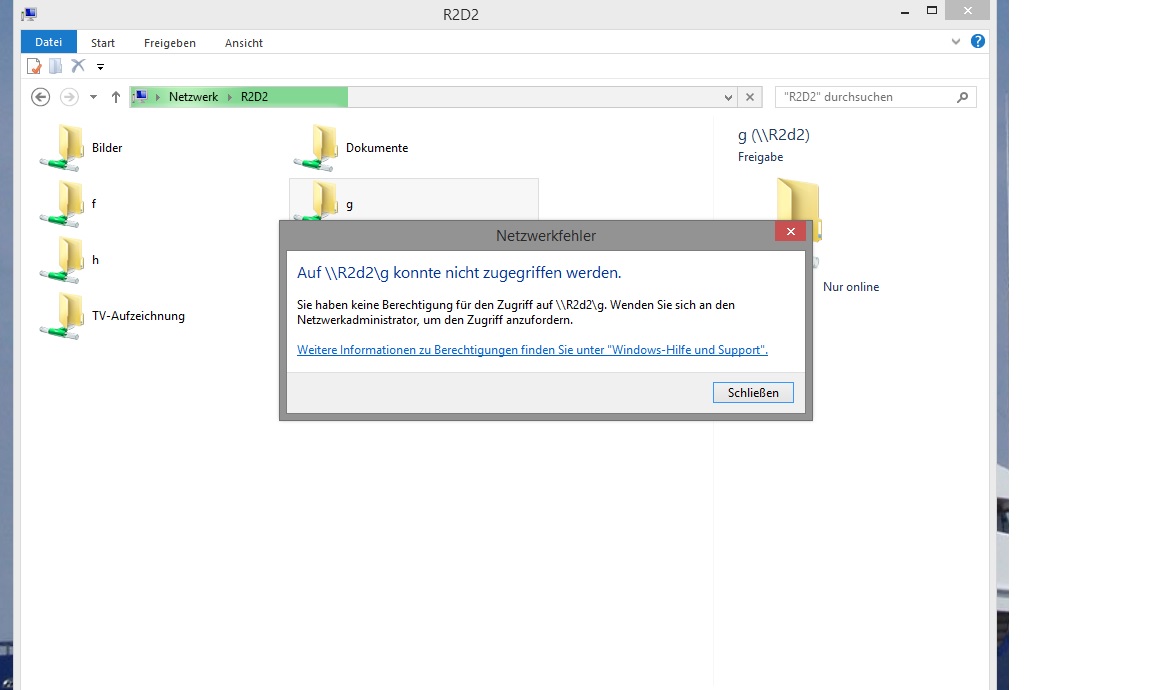

Hi Leute,
ich habe drei pc im netz ein windows 7 pro mit allen update , ein raspberry pi , und ein windows 8.1 pro auch mit allen update.
2 Pc können aufen whs zugreifen bis auf dem windows 8.1 pro rechner.
man sieht die freigaben aber wenn mann da darauf klickt kommt immer eine fehlermeldung: sie haben keine berechtigung für den zugriff
habe schon auf server user und pw gleich gemacht kommt auch die fehlermeldung.
Vielen Dank
Vielen Dank

Re: windows 8.1 kein zugriff
leider nicht habe mal screenshot davon gemacht.

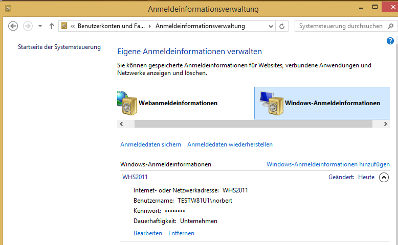

Dann schau dir mal die eingetragenen Credentials an ...
- W81zu2011 2.PNG (33.21 KiB) 7139 mal betrachtet
Hallo Nobby1805
es hat alles geklappt Danke
Das Problem war, das beim Userkonto auf dem Client Credentials gespeichert waren, die nicht zu denen auf dem Server passten ... nachdem diese gelöscht werden klappt dann auch der normale Zugriff wieder
