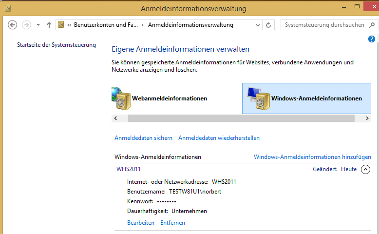

Bei mir kommt dies
und wenn ich dann dort einen auf dem WHS existierenden Username/Passwort eintrage und den Haken bei Sepichern mache dann funktioniert es
Bei der Anmeldeinformationsverwaltung findest du dann folgendes ... vielleicht ist dort noch etwas altes/falsches eingetragen ...
W81zu2011 2.PNG (33.21 KiB) 7464 mal betrachtet

Ich habe die Anmeldung in der Anmledeinformationsverwaltung gefunden.
Ich habe die Anmeldeinformation auf einen existierenden User welcher auf dem WHS2011 eingetragen ist abgeändert, jedoch ohne Erfolg.
Auch habe ich die Informationen komplett entfernt, in der Hoffnung diese bei Zugriff auf den Server wieder eintragen zu können, auch ohne Erfolg.
Es kommt jedesmal diese Meldung:
Ich glaube irgendwie immernoch, das es an der Anmeldung mit meiner MS Live-ID auf dem Client liegt, welche ich ja auf dem Server nicht registrieren kann!?
