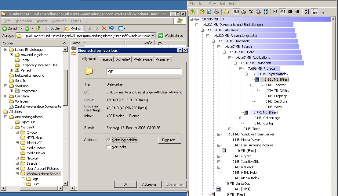

schau mal bitte drauf ob du damit was anfangen kannst:

Re: ACER H340 Wenig Speicherplatz auf c:
14 GB für Windows Search ist ziemlich viel ... hast du dort die Einstellungen für die Indizierung verändert ? Oder die Indizierung teilweise deaktiviert ?
Fährst du deinen WHS regelmäßig runter ? Vielleicht braucht der mal einige Zeit (Tage) um die Indizierung abzuschließen ...
PS prinzipiell könntest du die Indizierungsdateien auch nach D: verschieben (falls du die Indizierung wirklich in dieser Form benötigst)
PPS der LOG-ordner ist bei dir eher klein ... bei mir sind auf C: 3 GB frei

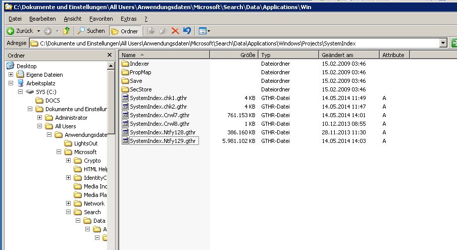

hier mal der Ordner mit der grossen Datei.
- t2.jpg (96.24 KiB) 9679 mal betrachtet
Was hast du denn am 14.5. verändert? schau doch mal in den Status der Indexerstellung ob dort was zu erkennen ist
