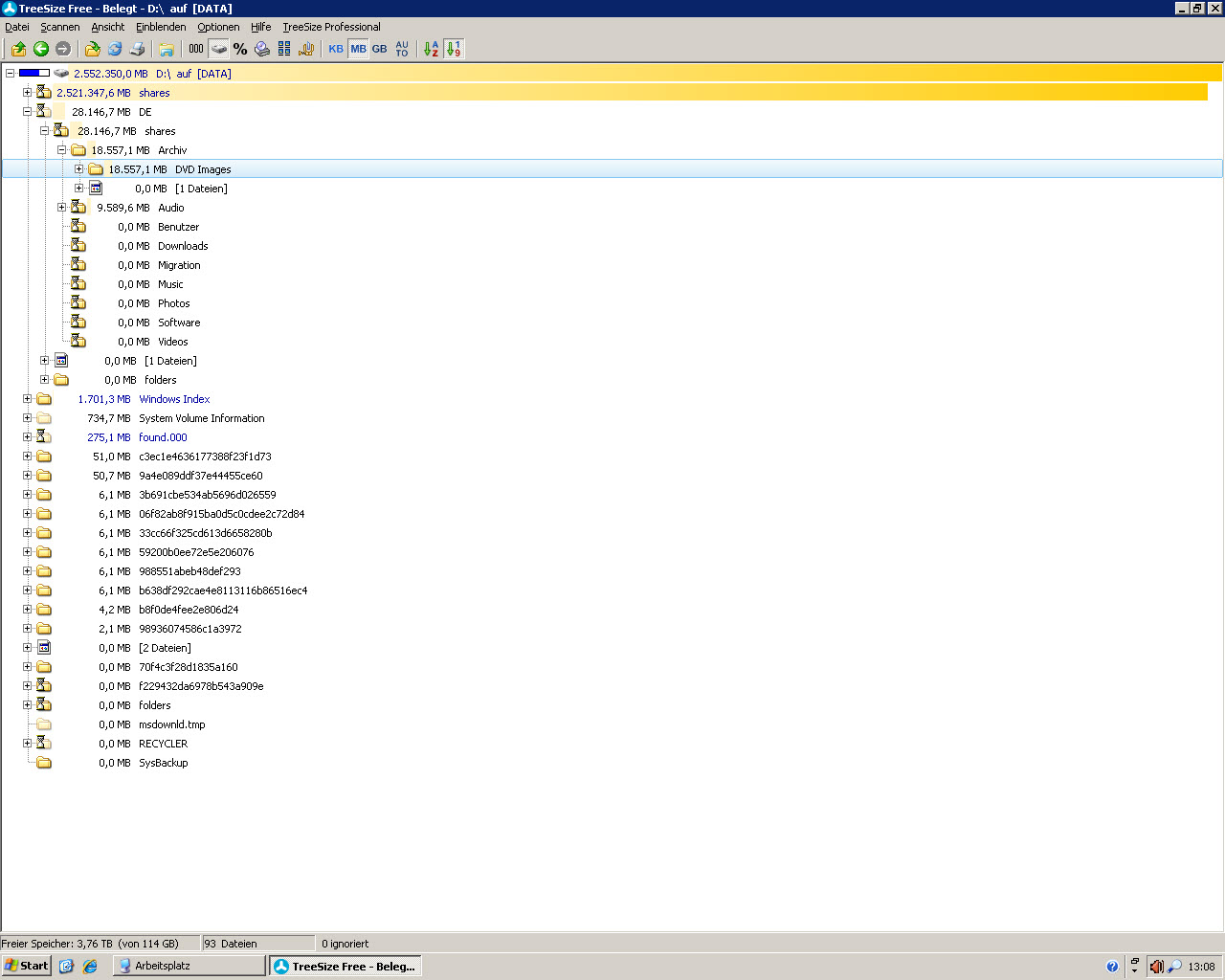

Tree Size nutze ich, Screenshot anbei.
Dort liegen die Folder Archiv und Audio. Wenn ich mich gerade recht entsinne sind das nicht dupplizierte Ordner.
Wenn die da weg könnten wäre schonmal gut.
fsutil file createnew <dateiname> <Dateigröße in byte> sollte für Dummydatei auch funktionieren. Ich probiere es.
PS: Script wäre trotzdem toll.

wie hast du das denn gemacht ? Die Verkleinerung von C ist erst mal kein Problem, die Probleme treten erst auf wenn das D dann direkt dahinter liegtBubbleman hat geschrieben: c: hat die Verkleinerung auf <10GB bislang problemlos überstanden.
Du hättest Treesize zu Ende laufen lassen sollen ... da sind noch Sanduhren
Die ganzen Verzeichnisse aus den Buchstaben/Ziffernkombinationen können eigentlich weg, das sind i.d.R. Hilfsverzeichnisse bei Downloads/Installationen
Was ist Windows Index .. das hat mit dem WHS nichts zu tun
Found.000 enthält Dateien die bei einem Checkdisk ohne zugehörigen Verzeichniseintrag gefunden worden sind

Treesize hat nur noch die folder und shares gesannt.
Unter DE sieht man, dass beträchtliche Datenmengen abgelegt sind. Das Sind Datein, die in den Freigeben liegen.
Somit ist die klar was das Gros an Daten ausmacht.

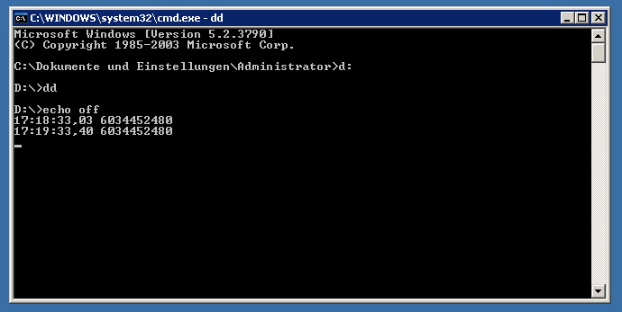

PS: Danke für dein Tool. Macht nur nicht so viel? Siehe Screenshot. Am Befüllungszustand der Platte ändert sich nichts.

da sind ja laut Ausgabe auch nur noch ca. 6 GB frei ... dann wartet das Script bis der DriveExtender wieder mehr als 20 GB freigeschaufelt hatPS: Danke für dein Tool. Macht nur nicht so viel? Siehe Screenshot. Am Befüllungszustand der Platte ändert sich nichts.
