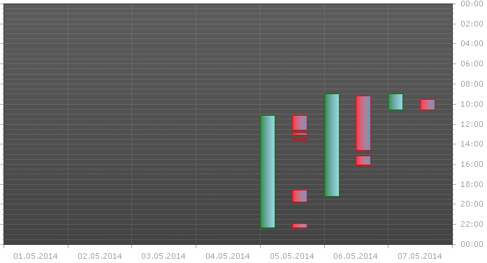

Re: LightsOut WHS1 HP Datavault X312 - Standby geht nicht
Wie genau hast du LO denn eingestellt? Was zeigt das Laufzeitdiagramm denn an? ... mach mal einen Screenshot von den Einstellungen und vom Laufzeitdiagramm
offpistesau
- Beiträge: 155
- Registriert: 20. Feb 2012, 13:40
anbei das diagramm. überwacht werden computer und WAN zugriff. Als Aktion ist Standby nach 10 min eingestellt.
Grün = WHS, Rot = Client ? ... und was GENAU meinst du mit WAN-Zugriff ?
offpistesau
- Beiträge: 155
ja genau grün ist der WHS. mit WAN habe ich mich nicht so gut ausgedrückt. gemeint ist die Überwachung des Fernzugriffs über die WHS Website.Nobby1805 hat geschrieben:Grün = WHS, Rot = Client ? ... und was GENAU meinst du mit WAN-Zugriff ?

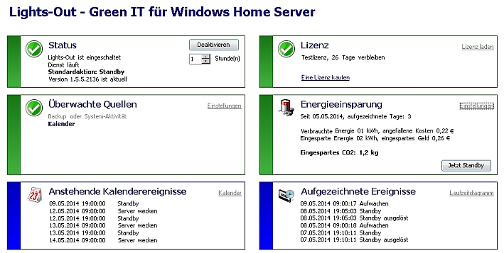

Was wird denn in LightOut auf der Statusseite angezeigt. Hier wird bei überwachte Quellen alles Fett angezeigt, was aktuell den Standby verhindert.
Wenn sich der WHS auf dem Ruhezustand nicht wecken lässt, solltest du die Einstellungen der Netzwerkkarte prüfen. Hier gibt es normalerweise eine separate WOL Einstellung.
offpistesau
- Beiträge: 155
hier der screenshot. es werden keine geräte überwacht. als nur der kalender ist aktiv, damit der whs zumindest nachts schläft.
- LO Status Screen.jpg (110.84 KiB) 7467 mal betrachtet
WHS1, HP Datavault X312, CPU Atom D510 1,66 GHz, 2GB RAM, Slot1: Sys auf ST31000528AS 1GB, Slot 2,3: Pool auf 2x ST32000542AS 2GB, Slot 4: E: Backup auf 1x ST31000528AS 1GB; Add-ins: LO, Whiist
Damit hältst Du den WHS aber Tagsüber aktiv...
Du solltest Dir die LO Anleitung mal in Ruhe durchlesen.
offpistesau
- Beiträge: 155
hi traseus, ich vermute, du weisst, warum. ich wäre für einen tipp dankbar. den kalender task habe ich hinzugefügt, damit der whs zumindest nachts runter fährt.
Naja, der Sinn und Zweck einer Programmhilfe ist, dass man nicht jedes mal alles erklären muss. Light Out erklärt sich nunmal nicht in einem Satz.
Hier ist alles erläutert: http://www.homeserversoftware.com/lo/wh ... how_to.htm
Traseus
- Beiträge: 951
- Wohnort: Lüneburger Heide
Was hast du daran nicht verstanden??? Dein Kalendereintrag sorgt zwar dafür, dass Dein WHS nachts pennt, aber er verhindert auch, dass Dein WHS tagsüber in den Standby geht.Traseus hat geschrieben:Damit hältst Du den WHS aber Tagsüber aktiv...
Daher auch mein und Larrys Hinweis auf die Lights Out Anleitung. Die Funktionsweise des Kalenders ist dort hinlänglich beschrieben.
