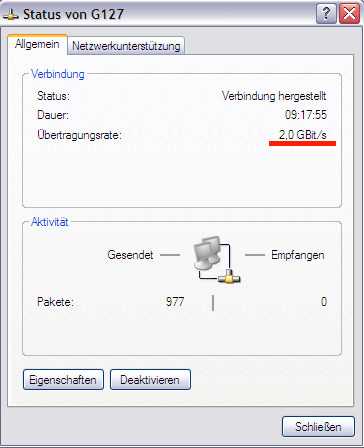

hallo,
Optimierung des Netzwerkdurchsatzes. Du kannst zwei physikalische Ports zu einem einzelnen logischen Kanal bündeln (Bündelung, Trunking, Link Aggregation). Dadurch erreichst du nicht nur einen erhöhten Durchsatz... eine bessere Lastenverteilung und Stabilität des Netzwerkes. Voraussetzung ist z.Bsp. NIC / Switch, die die dazugehörigen Protokolle unterschtützen (IEEE 802.3ad/ LACP).
