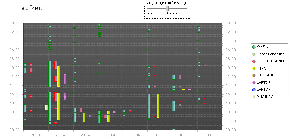

Hallo
Mein Server wacht ungewollt aus dem Stand by auf. Vorzugsweise nachts, über 24 Stunden kann das zwischen 10x und 20x passieren. Nach jeweils 10 minuten geht er dann wieder in Stand by (wie in LO eingestellt). Das Wecken hat keinerlei Regelmäßigkeit. Sicherung für die Clienten ist ausgeschaltet.
Das Problem ist nicht neu, habe mich bislang dessen nur nicht angenommen. Kann also nicht behaupten, dass eine speziefische Änderung dazu geführt hätte.
Ich habe mein Netzwerk schon am Switch so gestöpselt, dass alles dran ist außer dem Router. So konnte ich eine Weck-Quelle im Netzwerk ausschließen. Wenn ich nämlich alles außer dem Router eingesteckt habe ist Ruhe und der Server bleibt schlafen.
Also kommt das Magic Paket von meiner FritzBox 7390 oder aus dem WWW.

- lo.jpg (99.55 KiB) 5842 mal betrachtet

Habe schonmal eine Antwort vorformuliert und noch einen Screenshot des Laufzeitdiagramms mit Beschriftungen gemacht.
Ich beobachte das Verhalten jetzt 24 Stunden. Wenn es so bleibt schicke ich die Mail morgen wieder an den Support.
