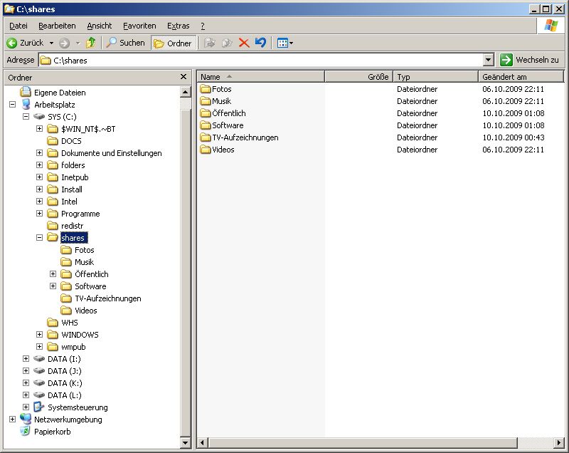

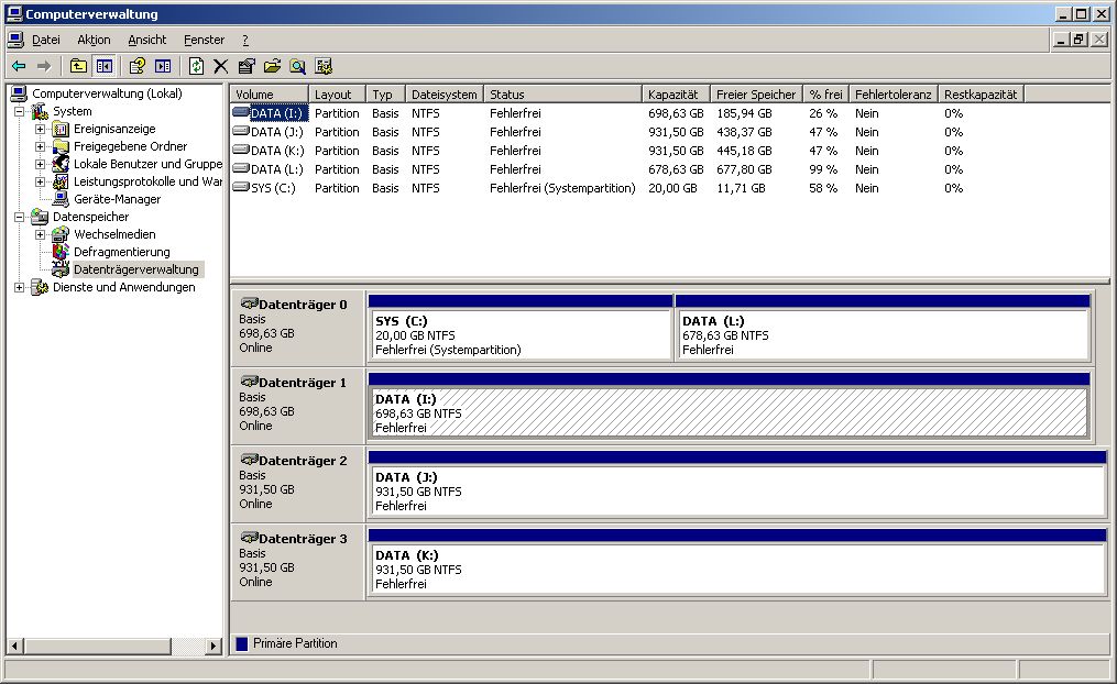

das Recovery hatte ich durchgeführt , weil der H340 sich gar nicht mehr gemeldet hatte und die Laufwerks LEDs dunkel blieben.
Ich habe da 4 Platten drin (siehe Screenshot), das Logfile habe ich auch einmal angehängt.
Gruss, Thomas
backup-042114.log- Backup Log
- (932 Bytes) 220-mal heruntergeladen
- Datenträgerverwaltug
- screen 2.jpg (119.16 KiB) 5198 mal betrachtet
- Explorer mit shares auf C:
- screen 1.jpg (66.66 KiB) 5198 mal betrachtet

Das ist kein sauber aufgesetzter WHS
Wieso haben den die 3 Datenplatten einen Laufwerksbuchstaben ? I, J und K ?
Die 2. Partition der 1. Platte muss D sein ... ??
Hast du das von Hand gemacht ? Hattest du die 1. Platte mal an einem anderen Rechner und hast dabei ggf. L vergeben ?
PS das damit die Clientsicherung nicht funktioniert ist klar

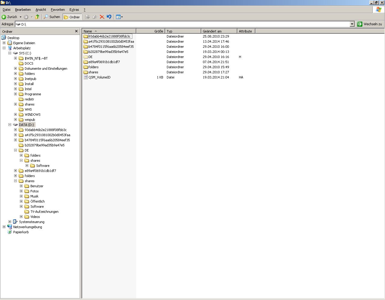

Hm, hab mal die Buchstaben geändert, nun ist auf C: alles unverändert, auf D: gibt es nun 2 shares Ordner, die Dateien in D:\shares lassen sich allerdings nicht öffnen. Die Laufwerk LEDs sind nach wie vor violett. Ich hab noch mal einen screenshot vom Explorer und die beiden logfiles angehängt.
Thomas
Thomas
- screenshot vom explorer
- screen 3.jpg (94.47 KiB) 5182 mal betrachtet

Re: Acer H340 nach Recovery alle HD LED's violett
da hat er ja doch einiges auf D: neu angelegt ...
\DE\Shares und Folder gehören zum Storagepool
D:\shares sind die Freigaben .. die dort liegenden Dateien (die Tombstones) kann man nur öffnen wenn der Drive-Extender läuft .. und das ist bei dir vermutlich nicht der Fall
Interessant, dass das, vermutlich durch den Boot nach der Änderung der LW-Buchstaben, angestoßen worden ist ... versuch doch noch mal einen Boot, vielleicht kommt er dann wieder ein Stück weiter ... aber frag mich bitte nicht, was da jetzt passiert
Schau mal auf dem Logverzeichnis welche Logs heute angelegt worden sind ... QSM, DEutil, ... ?

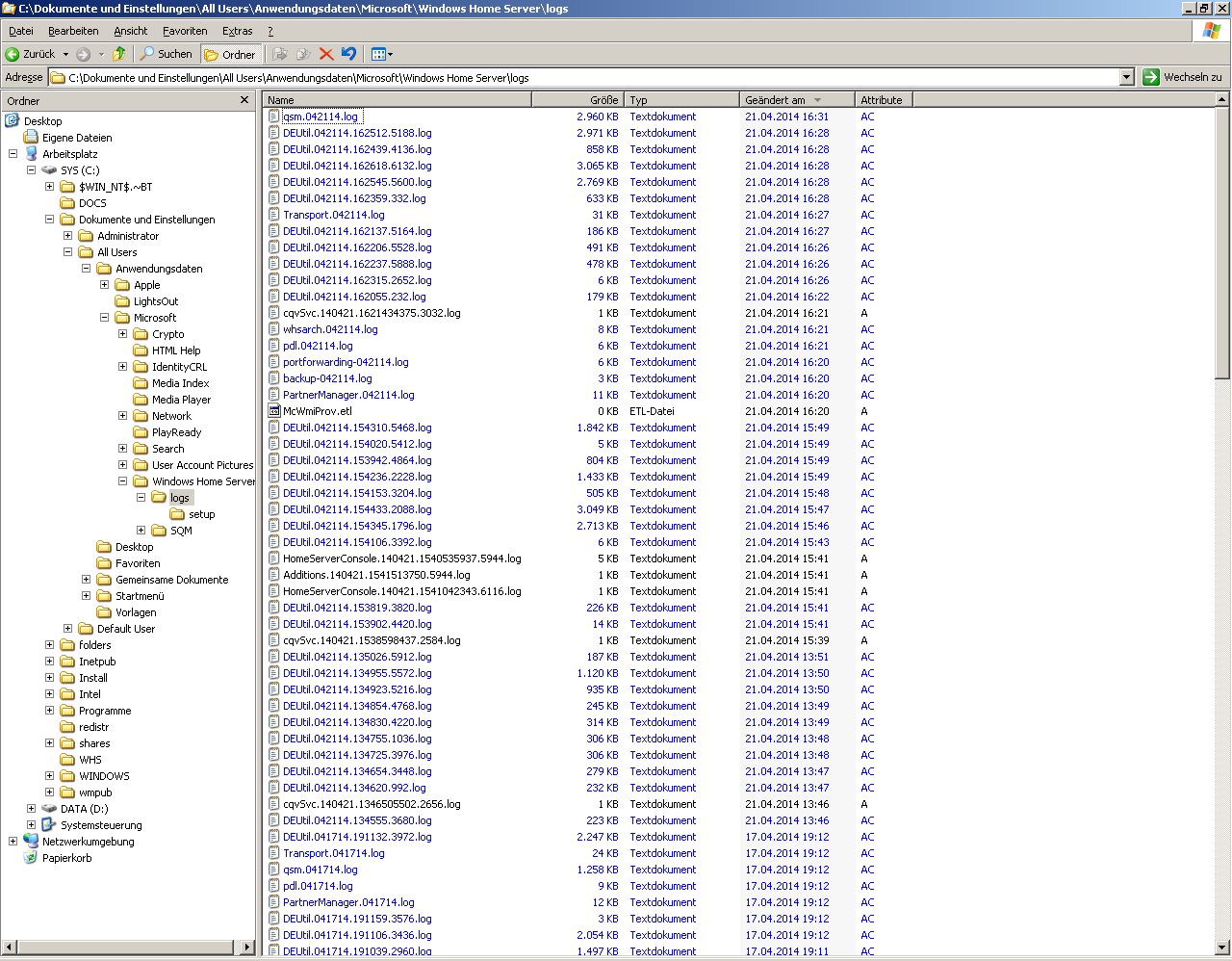

Er hat jede Menge Logs angelegt, allerdings hat er zwischendurch auch einmal updates heruntergeladen, anbei mal ein Screenshot des Logverzeichnisses, was soll ich davon hochladen ?
Thomas
Der Dive Extender läuft sicher nicht, wie kann man den ohne die Konsole starten?
Thomas
- logs
- screen 4.jpg (282.29 KiB) 5176 mal betrachtet
