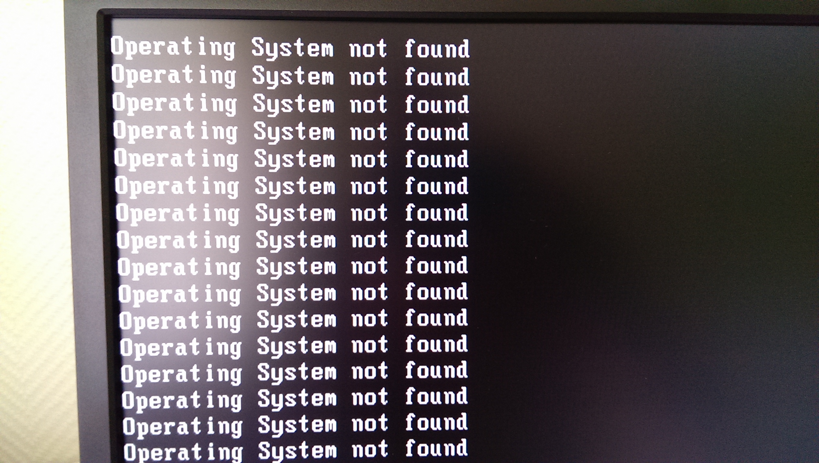

Über den VGA-Anschluss konnte ich sehen, dass der H340 im Recovery Modus "Operating System Not found" ausgibt. Nach allem was ich gelesen habe, bedeutet das, dass er die Windows Recovery Daten nicht findet.

Hier die Fehlermeldung (wobei das Bild nicht mehr aussagt als mein Beitrag oben ;)).
2014-04-12 13.39.51.jpg (1.05 MiB) 7119 mal betrachtet

Das Foto ist schon sehr interessant ... kommt das endlos im Loop bis du einen Reset machst oder nur x-mal ?
Hast du den Tastatur-Jumper gesetzt ? Der muss für ein Recovery entfernt werden ? Die Original Brotplatte ist aber dabei noch im System? In welchem Schacht ?
Hast du am BIOS etwas verstellt ?
Ich schick dir per PN eine Link auf das Recovery-Image das durch den Reset-Modus gestartet wird ... obwohl, wenn das nicht existiert eine etwas andere Fehlermeldung kommen sollte ...
Dieses Image muss du entweder in den internen USB-Bereich des WHS kopieren, oder auf einen bootbaren USB-Stick oder du überschreibst die 1. Partition der Bootplatte damit und bootest dann normal (das würde ich erst dann machen wenn alles andere nicht klappt)

Nobby1805 hat geschrieben: Das Foto ist schon sehr interessant ... kommt das endlos im Loop bis du einen Reset machst oder nur x-mal ?
Wenn ich mit Reset boote, kommt das als Endlosschleife. Boote ich normal, startet WHS auch normal ohne Probleme.

Riesengroßes Danke an Noby!!!!
Habe mit der Datei und Aconis einen USB Stick erstellt und gebotet. Fehler mit fehlendem System war Weg, Recovery CD wurde initialisiert und 2 Minuten später hat mein Rechner den WHS gefunden.
