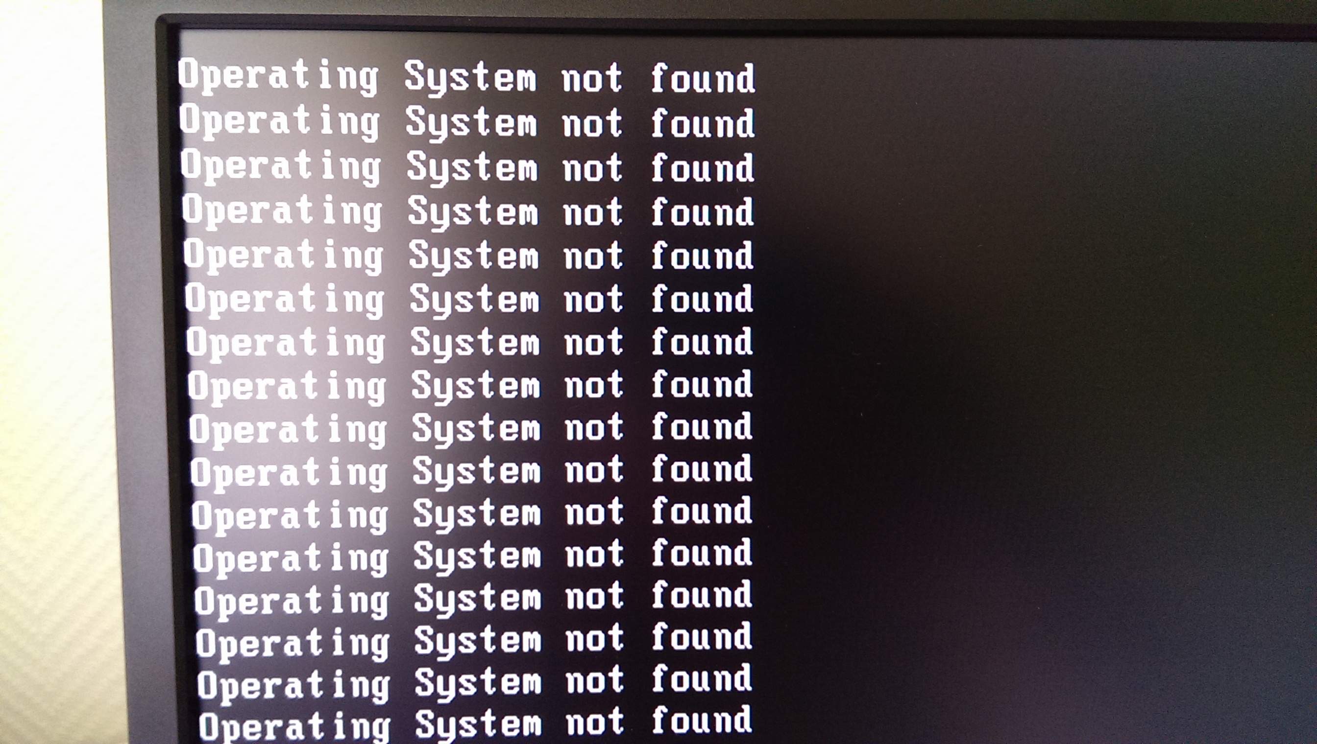

Hier die Fehlermeldung (wobei das Bild nicht mehr aussagt als mein Beitrag oben ;)).
2014-04-12 13.39.51.jpg (1.05 MiB) 7103 mal betrachtet

Das Foto ist schon sehr interessant ... kommt das endlos im Loop bis du einen Reset machst oder nur x-mal ?
Hast du den Tastatur-Jumper gesetzt ? Der muss für ein Recovery entfernt werden ? Die Original Brotplatte ist aber dabei noch im System? In welchem Schacht ?
Hast du am BIOS etwas verstellt ?
Ich schick dir per PN eine Link auf das Recovery-Image das durch den Reset-Modus gestartet wird ... obwohl, wenn das nicht existiert eine etwas andere Fehlermeldung kommen sollte ...
Dieses Image muss du entweder in den internen USB-Bereich des WHS kopieren, oder auf einen bootbaren USB-Stick oder du überschreibst die 1. Partition der Bootplatte damit und bootest dann normal (das würde ich erst dann machen wenn alles andere nicht klappt)

Nobby1805 hat geschrieben: Das Foto ist schon sehr interessant ... kommt das endlos im Loop bis du einen Reset machst oder nur x-mal ?
Wenn ich mit Reset boote, kommt das als Endlosschleife. Boote ich normal, startet WHS auch normal ohne Probleme.
