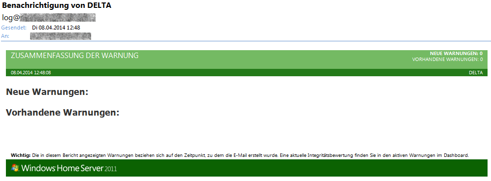

Vor einiger Zeit habe ich mir die "Warnungsbenachrichtigung per EMail" eingerichtet.

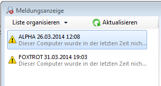

Nun habe ich zwei PC, die selten verwendet sind und so eine Sicherungs-Warnung auslösen.
Nur, warum kommt keine Mail?!
Zum Test die Funktion manuell ausgelöst und folgende Mail bekommen:
Nach einigem Suchen habe ich dann die Liste der auslösenden Fehler gefunden:
http://technet.microsoft.com/de-de/libr ... iew-2.aspx

Wenn man sich die Liste durchsieht kann man feststellen, daß das nur Fehler/Warnungen des Servers sind.
Fehler oder Warnungen von Clients werden demnach nicht per Mail verschickt. Schade.
