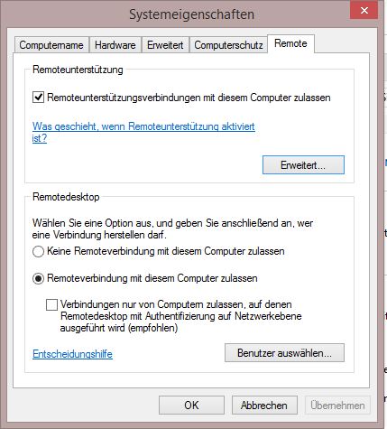

Und hier muss man es aktivieren (auf dem Client) in der Systemsteuerung / System:

Aber die Einstellung habe ich aktiviert am Client. genau wie du im Screenshot.
trotzdem klappt es nicht
