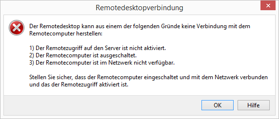

Als FM lautet: Remotedektop kann den angebenen Computer im Netzwerk nicht finden. Wenn ich dann z.b. einen anderen Computer anklicke kommt diese FM auf dem Screenshot.
Aber da ich bei WHS 2011 auch Einsteiger bin habe ich auch keine Ahnung wirklich davon woran es liegen könnte.

- FM wenn ich auf einen anderen klicke
- Unbenannt.PNG (13.68 KiB) 7145 mal betrachtet

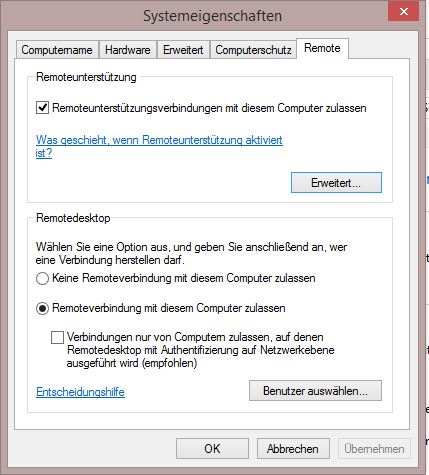

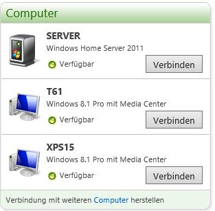

Du musst auf dem Client auch den Remotezugriff erlauben, sonst geht es nicht. Ich wette, das der Client mit dem Du Dich verbinden möchtest auch nicht grün gekennzeichnet war ? Da ist so ein kleiner Punkt in der Übersicht der Computer auf der Remotewebsite, der ist entweder grün, rot oder ohne Farbe.
Siehe hier, grüne Punkte:
Und hier muss man es aktivieren (auf dem Client) in der Systemsteuerung / System:

hallo, stimmt grün ist es nicht sondern ohne Farbe.
Aber die Einstellung habe ich aktiviert am Client. genau wie du im Screenshot.
trotzdem klappt es nicht
