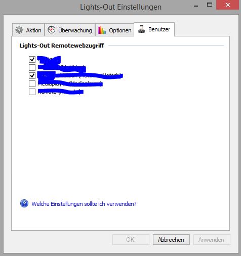

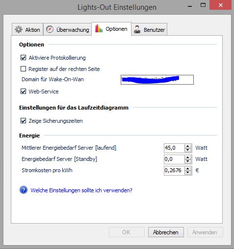

ich habe Lights Out auf meinem "Windows8 Server" soweit eingerichtet. Abgesehen vom Webzugriff funktioniert auch alles problemlos.
Wie genau kann ich vom Client (ebenfalls Windows 8) zugreifen? Ich komme immer nur zur Willkommen-Seite von IIS bzw. Zugriff verweigert, wenn ich "https://ip-des-servers/AxoNet.LightsOut.WebService" eingebe. Oder stimmt der Adresspfad nicht?
Die Einstellungen in Lights Out sollten soweit stimmen (siehe Bild). Auch im IIS ist Lights Out unterhalb der "Default Web Site" eingetragen.
Hat jemand eine Idee woran es liegen kann?

Der Webservice ist KEINE Weboberfläche, d.h. der ist im Browser nicht sichtbar. Der Webservice wird für Apple Mac OS X und für die Windows Phone und Windows Store Apps verwendet.
Mit was willst du denn darauf zugreifen?

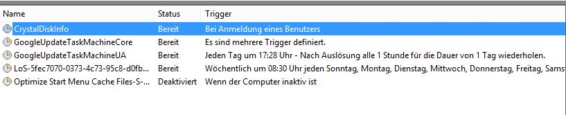

fons11
- Beiträge: 40
- Registriert: 9. Okt 2010, 15:43
Re: Lights Out Remotewebzugriff mit Client
@Traseus
Mediacenter ist nicht installiert. Es läuft allerdings der Twonky-Server. Mit dem hatte ich bisher auf dem alten Homeserver aber keine Probleme.
@Martin
Im Aufgabenplaner konnte ich nichts verdächtiges finden (siehe Anhang)
Ich werde heute Nacht das Netzwerkkabel mal abziehen um zu sehen ob es dann immer noch auftritt. Dann ist wenigstens klar ob es von außen oder vom Rechner selbst kommt.

Ich hab wie es aussieht auch das Aufwachen in Griff bekommen. Hab in der Ausgabenplanungsbibliothek alle geplanten Tasks die in der Nacht um die 3 Uhr stattfinden sollen auf andere Zeiten am Tag verlegt. Zumindest letzte Nacht ist der Server nicht aufgewacht. Mal sehen ob es dabei bleibt.
